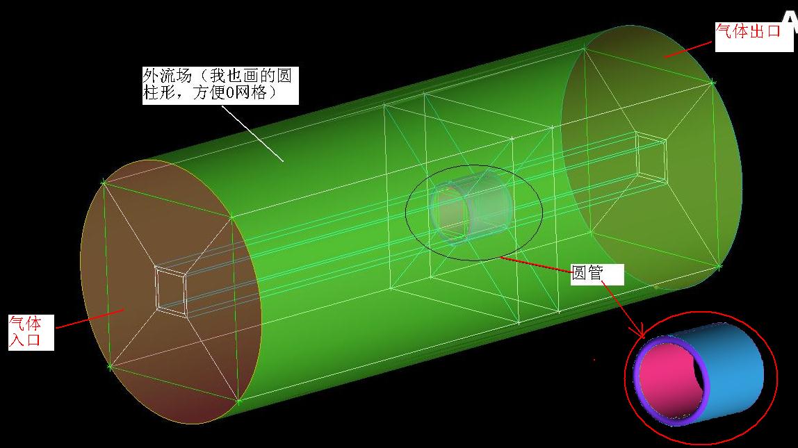

一个圆管绕流问题,外流场我也画的圆柱体,所以直接将BLOCK做了两次O网格,但是圆管内壁的网格质量很差,不知道怎么提高,哪位高手给指点一下,本人刚学习ICEM。
模型见下图
block划分

没关联好吧 这个不是很难啊

我就是最内层的O对应圆管内壁,中间层的O网格对应圆管内壁,但是生成的网格靠近内壁的质量只有0.2,貌似是六面体扭的比较厉害

中间再o一次 就可以了

你的图没给全啊,扰流得圆管是什么样的圆管,如果是有壁厚的圆管,你有没有把关闭的那一部分block删除掉;如果没有的话,你为什么要做两次O网格

可能会引起扭曲的原因是你扰流部分的圆管edge是圆形的,但是在入口的时候是直线,到了圆管那里自然会发生扭曲。所以建议用Copy Edge将圆管的edge拷贝给入口的edge这样质量会有所提高

谢谢啊,再O了一次网格质量变好了很多,另外想再请教一下,这样直接O出来的网格还需要画附面层吗?怎么画呀
