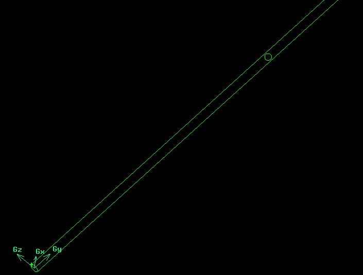

管道内放一球体,管道直径30mm,球体直径20mm,重点分析沿管道方向球体两半球面的压力差,请各位大神多多指教
三维图
二维图

你是想要什么,网格还是如何计算?

这个用icem很好做的呀 我们处理过呢

我是想要知道二维和三维的网格怎么划分,icem没有用过,我就会用gambit,还请大家多多指教!谢谢

单单这样的话,二维很简单,粗糙点,pave,考究点,分区,map
三维的话,混合网格,球的周围分出来,四面体网格,其他部分,cooper

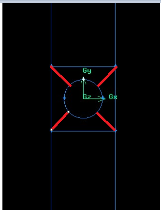

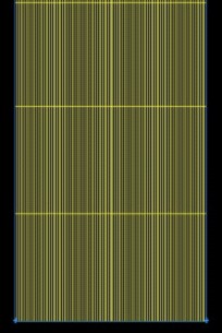

现在我二维用的是分块,图如下,圆和方框用的是均匀分布,其余的边用的是0.985的比率,感觉划分出来的网格质量不好,在0.6以后的都有.迭代时选用水作为流体经常会不收敛,有时湍流的理论计算值都不能使迭代结果收敛,
会出现如下错误:
divergence detected in AMG solver: pressure correction,感到很不解啊,我在想是我的网格质量不好,请大神们多多指教

这么分区,这样子每个面就都可以map了!

佩服!!我还有个问题,这模型边界条件入口是流速,那入口处网格还要加密么,我现在用的是Ratio为0.985,所以入口处网格比较稀疏,不知道会不会影响结果,还有就是收敛后我直接用的report——forces,求两侧受力,不知道求的是不是沿管道方向球体两表面的压力差,这中情况用二维网格是不是可以,请大神多多指教,这软件比较弱.
