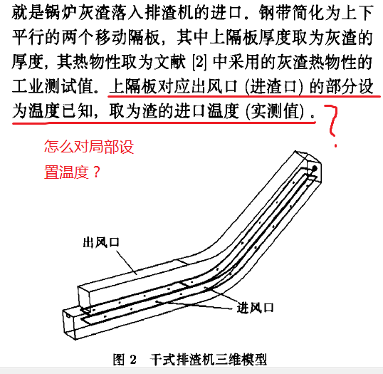

 楼主| 发表于 2013-3-24 18:40:12 | 显示全部楼层
回复 3# 周华 的帖子
麻烦管理员帮我看一下图片上的问题,非常感谢啊……
