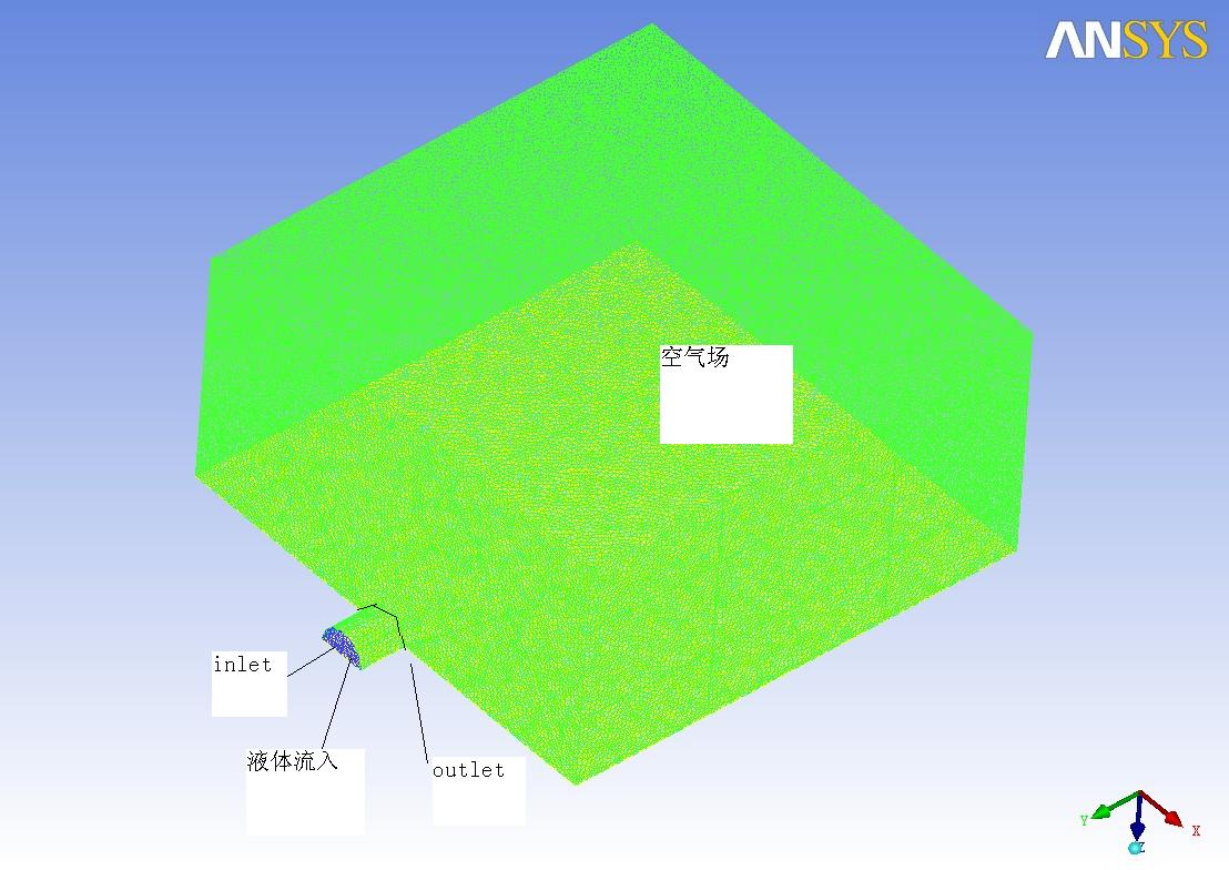

发表于 2013-3-22 15:35:23
我现在不清楚是不是在液体区和空气区域这两块网格是在呢么划分的,比如模拟管道流动,就得分出inlet和outlet。但是加上空气场了呢,那个outlet还保留么?
如果不保留,怎么定义边界
如果保留,网格怎么划分
因为保留outlet的话容差检查的时候有蓝线出现~~~
具体应该怎么做呢?

发表于 2013-3-22 22:22:27
应该是vof模型

发表于 2013-3-23 20:22:57
我明白,可是vof模型是在fluent里调用的对不对。在icem里划分网格的时候不也得定义part什么的么?然后在fluent里在选择inlet或者outlet的么~~~呵呵,应为是初学者~~有些东西仍旧不是很明白,尤其是在划分网格上,还请多多指教~~~

发表于 2013-3-24 09:04:23
icem里面是要定义part,但是你的模型outlet应该不是在中间某个面上,也就是不应该在你所标示的位置

发表于 2013-3-25 07:59:24
回复 4# a2883524 的帖子
额,那应该是定义在哪呢?这个截面我是作为液流的流出口的~~~

发表于 2013-3-25 20:39:44
回复 5# 小树叉子 的帖子
我觉得那个面应该是一个内部面,在fluent里面可以设置为interior边界条件。
该边界条件是可以监测通过该面的所有参数。
