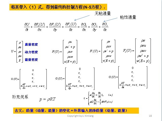

最近在恶补流体力学基本理论。看了中科院李新亮老师的PPT,其中NS方程他描述为如图所示。按照这个描述以后我发现方程里面忽略了源项,包括动量方程中的体积力源项和能量方程中的热辐射源项。不过参考了《计算流体力学_傅德薰》这本书里面也是采用这种方式描述NS基本方程。而参考John.D.Andersion编写的《计算流体力学》,李新亮老师的PPT里这个公式显然少了上述两个源项。

要是考虑气体流动,同时热源可忽略的话,则方程可以简化为附图中的形式。这个形式也是在文献中常见的形式。

就是说这个形式是忽略了体积力和热辐射的一种方程形式是吧,嗯理解了,谢谢
