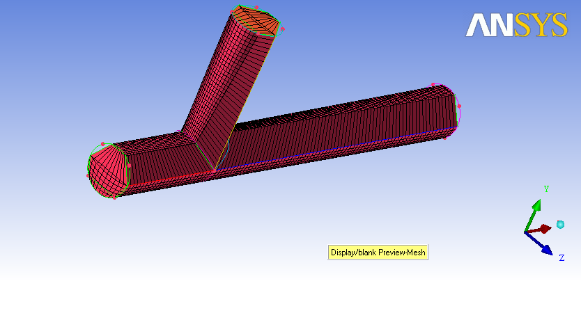

用ansys附带的icem画T形管网格时,在相贯线出不太对。
PS:
相贯线映射了。
070940103

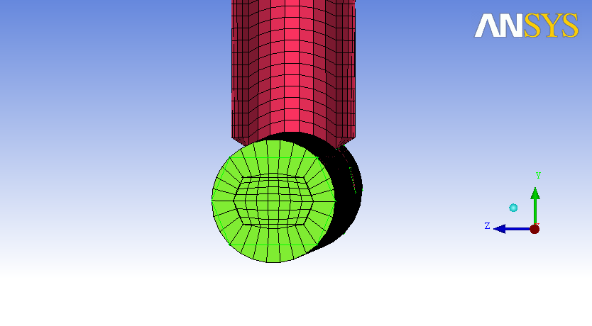

发表于 2013-3-15 19:01:06
一起问了,按附件图中划分block,映射过后,为什么网格会是这种形状?

发表于 2013-3-15 19:49:42
回复 3# 070940103 的帖子
没什么诡异的 你那个线上点太少 就只能那样了

发表于 2013-3-16 10:36:23
回复 4# milaoshu 的帖子
额,我是生手,可以讲得详细点吗?
是不是相贯线上的点少?
那需要加哪些点呢?还是说我作图的时候有问题?(我直接把两个管道连起来,然后删除多余面的)

发表于 2013-3-16 13:46:00
回复 4# milaoshu 的帖子
我知道了,是网格划分的点太少了,加上好了,谢谢~

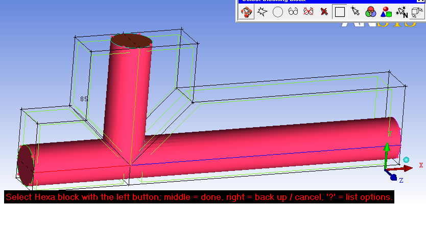

发表于 2013-3-20 14:05:26
回复 3# 070940103 的帖子
你还缺个O

发表于 2013-3-22 18:21:51
回复 7# ya634984094 的帖子
请问是哪里的o?

发表于 2013-3-25 16:59:51
回复 8# 070940103 的帖子
和第一张图一样,o型剖分。然后设置线上节点数量

发表于 2013-3-30 11:10:24
懂了,谢谢!
