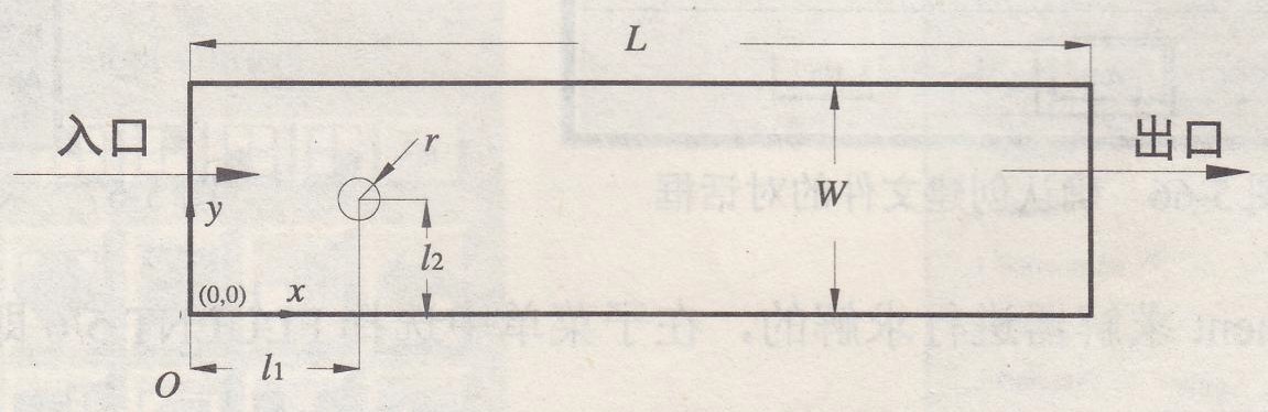

计算区域的几何尺寸,其中L=1m,W=0.2m,r=0.02m,l2=0.1m,l1=0.2m。入口处的水流速度
为0.01m/s。非稳态2 阶隐式模型。计算圆柱绕流速度分布,显示出速度轮廓线及导出速度
矢量图。
