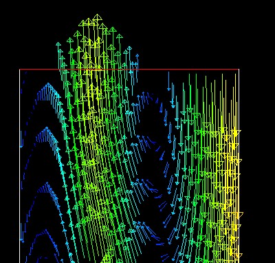

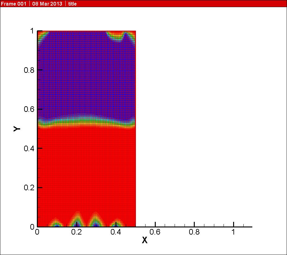

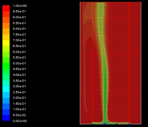

在研究气液两相流的模拟,设置的条件:用二维做的,一个矩形,气体由底部4个孔以0.1m/s的速度进入池中(1*0.5),矩形内初始状态是充满静止水的。边界条件是 速度进口,压力出口,选用稳态欧拉模型,水为第一相,气体为第二相,进口只有气体进入没有水,patch1/2部分初始为水,上部为空气,可是迭代时发现总是有水从上部进入。是不是我的出口边界条件有问题。此问题是否需要考虑升力?那么选择哪个模型合适呢?求高手指点。(第一图为迭代1000部之后可看到只在中间有空气其余部分为水,第二图为迭代20步之后,在顶部有部分水进入,第三图为出口处水的速度矢量图)
