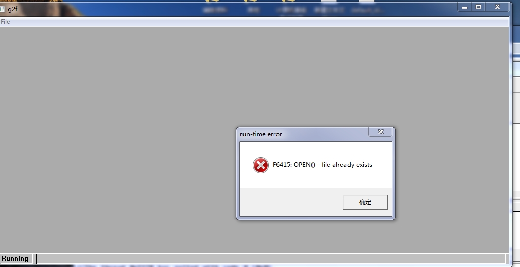

fortran程序运行时出现如图情况,求助大神,跪谢
发表于 2013-3-6 19:08:24 | 显示全部楼层 |阅读模式
program main
implicit none
integer i,j
real b(117,2)
open(10,file='nacadata.txt',status='old')
open(11,file='gambitdata.txt',status='old')
do i=1,117
  read(10,*) (b(i,j),j=1,2)
end do
do i=1,117
  write(11,100) (b(i,j),j=1,2)
end do
100 format("vertex create coordinates",2(f10.6,1x),"0")
end
问题见附件图
 楼主| 发表于 2013-3-6 19:11:04 | 显示全部楼层
fortran程序运行过程中出现问题
fortran程序运行过程中出现问题,file already exists
 楼主| 发表于 2013-3-6 19:11:44 | 显示全部楼层
发表于 2013-3-6 20:09:46 | 显示全部楼层
open(11,file='gambitdata.txt',form='formatted',status='replace')
close(10)
close(11)
