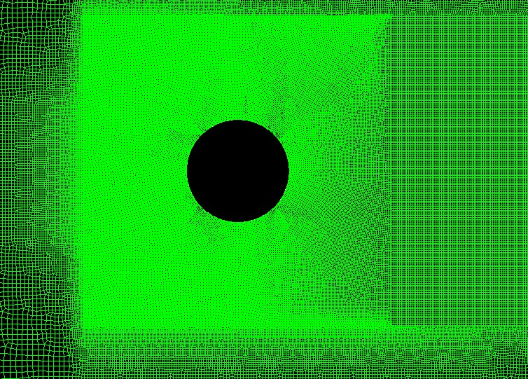

我做的是300雷诺数的圆柱绕流,实验数据Cd应该是1.3左右,但是我的结果是0.0几左右。我用的是层流模型,非稳态,二阶精度,圆柱是0.01m,速度是0.436m/s,流体是空气。

是不是参考量没有设定好,你看看绝对量是否一样

是不是在report里的那个reference value,这个里面的length设为圆柱直径,那么area和depth该设置成那个量呢?还有你说的绝对量指的是什么呢?谢谢。

你要关注阻力系数, 你就看看压差阻力和粘性阻力的计算结果是否跟你想要的一样。Cd为1.5的参考量是怎么给定的,你就根据情况在reference value填相应的数值

您好,我试了试,还是不对,应该是设置的问题,我是按照一个文献里的数据安排的,用的速度和他一样,圆柱直径半径大了一倍,因为我的雷诺数大了一倍。我用surface计算圆柱的表面积总是和我的圆柱不一致,report里的力倒是比较适合,我用Cd公式计算的数值与试验结论很接近了。你可以具体的说明一下reference value该怎么设置吗,我第一次做这个,不太明白,如果可以的话,非常的感谢。

一般情况下,参考密度选择流动工质
参考速度选择边界层外部的流速
参考面积就是根据你具体模型来定, 如果要比较两个的摩擦阻力系数,需要选择相同的规则确定参考量

这里只求cd,cl,则设置area为圆柱直径,速度为入口速度,密度为流体密度
