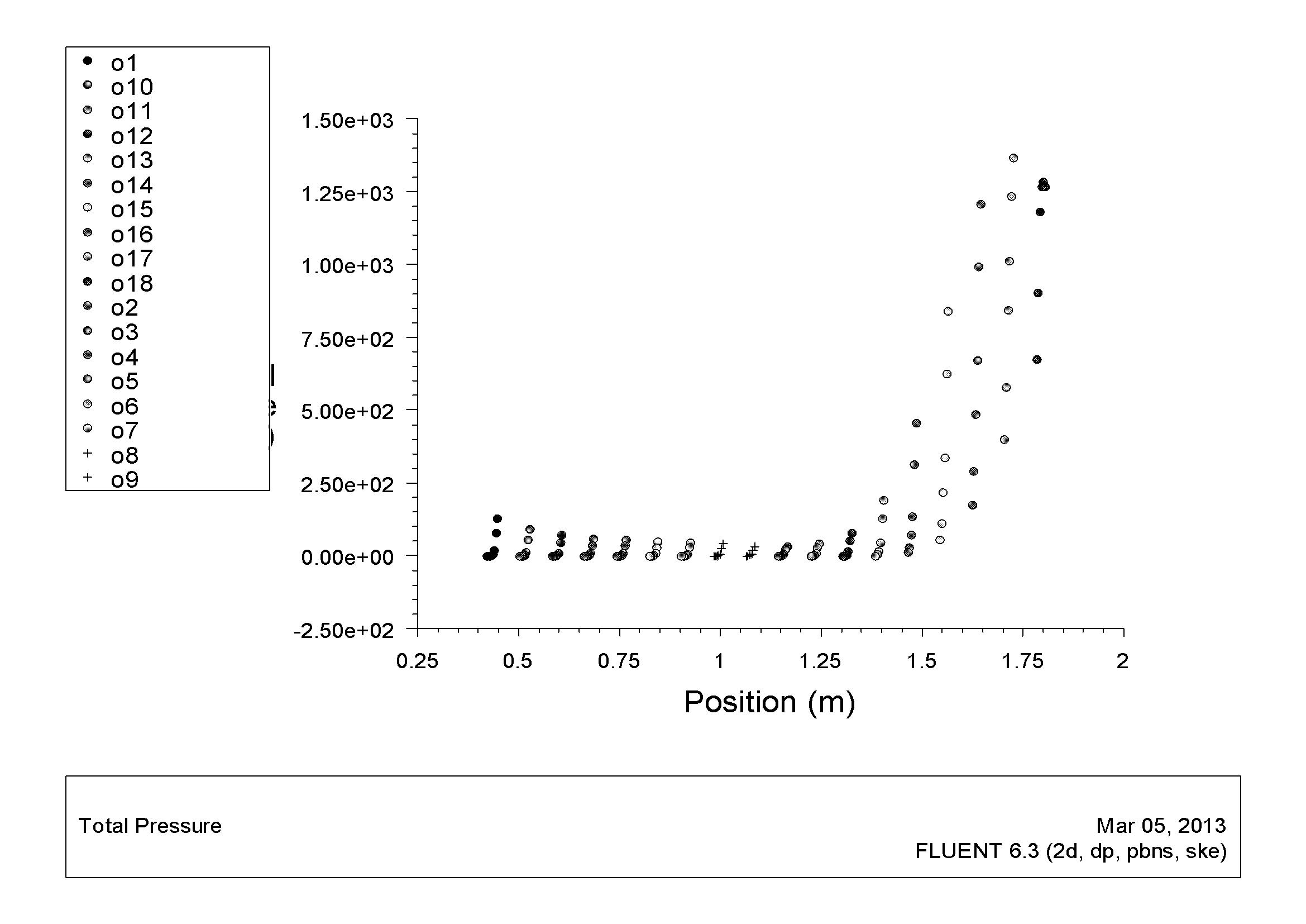

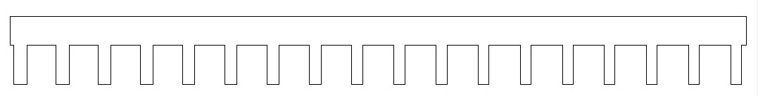

一个单排多孔管,水平放置,已知进口的速度,模拟计算各个出口的流量和压力。
采用二维模型,左侧为速度入口,末端封闭,18个出口为压力出口,采用k –ε湍流模型。
1、在XY PLOT里,显示各个出口的总压时,XY图像全是散点,每一个出口在Y轴方向上对应好几个点,根本看不出一个趋势。
