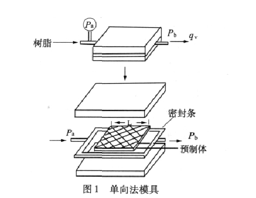

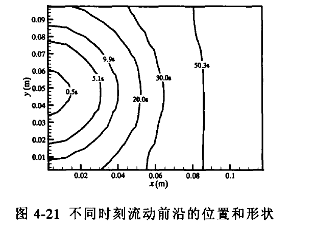

最近鄙人模拟VARTM成型工艺,简单的说,此工艺就是将树脂(液态,粘性较高)通过一定压力压入复合材料基体中(复合材料基体为纤维织物,铺成薄板形式),其形式如附图1。模拟要求获得在不同时刻树脂渗入基体的前沿迹线位置和形状(如附图2,该图为一博士毕业论文,其作者用编程求得,因水平和时间有限,鄙人只得寻求相对简单的通用软件求解)。如哪位行家路过,愿您不吝告知,指以明路,感激不尽。
     鄙人曾尝试用fluent中的多孔介质模型进行模拟,结果发现,要模拟的树脂从一开始就已经布满全部流场,未能模拟出树脂在纤维基体中的渗透过程。又妄图使用多相流,不过多相流中每一相都是要流动的,而树脂基体是固定不动的多孔介质。当然,研究过程中也发现有不少专业的模拟VARTM工艺过程的软件,如PAM-RTM、RTM-WORX.不过这些软件都不易获得,更妄谈学习之。

我认为应该用vof可以模型。如果你有fluent的基础,建议你看看fluent的vof帮助文件,应该不会太难。
至于工艺软件能否模型,我不敢断定,但是我认为这是流动问题,不是工艺问题。

谢谢斑竹讲解, 我去问我们计算流体力学老师,他说这个不仅涉及多孔介质,还涉及非牛顿流体。所以我就直接给我们boss说这个问题对我来讲有些困难,所以boss最终决定买一个专业软件, RTM-worx来解决这个问题啦,不过这个软件居然要十多万 ,不知道最终能否买下来,看过几篇文献,有很多博士论文自己编程求解的,作为硕士的我,只能努力学习以期有朝一日也自己编程解决啊!

你的树脂是各向同性还是各向异性?

试试FLOW3D,做自由液面的,广泛应用于铸造等行业。
