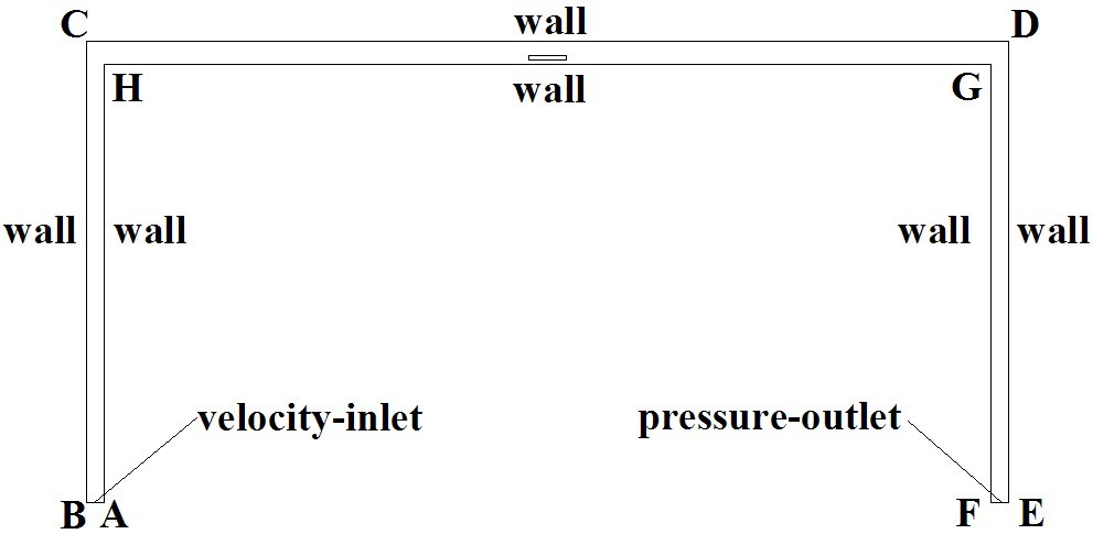

菜鸟一枚,刚刚接触fluent,最近需要模拟U型通风采煤工作面的温度场,其中遇到了一些问题,请各位大侠赐教。
如图所示:AB为进风口,EF为出风口,BC、HA为进风顺槽,DE、FG为回风顺槽,CD、GH为工作面。工作面长200米,控顶距5 m,进风顺槽100米,回风顺槽100米,风量1200m3/min,风速1.48m/s,顺槽巷道宽4m,采煤机尺寸10×1m。
进风流温度30℃,进风顺槽壁温31℃。工作面壁温35℃,采空区煤壁34℃,回风顺槽煤壁34摄氏度,采煤机壁温40℃。煤壁导热系数0.26w/(m·k),岩石导热系数5.3w/(m·k),采煤机导热系数2.55w/(m·k),空气的普朗特数Pr=0.702。

现在遇到的问题就是,壁面边界条件我该怎样设置,如果考虑对流换热的话,convection中需要设置的参数包括heat transfer coefficient,free stream temperature,wall thickness,及heat generation rate。莫非我的思路是错的?求解。
