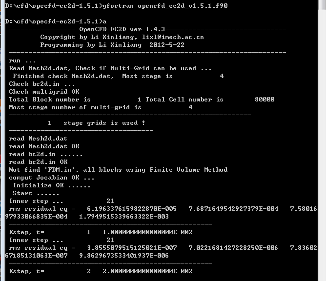

IF肯定行。
我一般用win下的gcc里的gfortran,这里
http://www.equation.com/servlet/equation.cmd?fa=fortran

发表于 2013-2-4 12:28:36 | 显示全部楼层
这是最简单的fortran编译了
见图

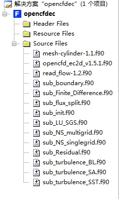

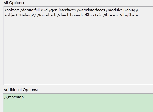

我的配置是VS2008内嵌安装了Intel Visual Fortran v11.0.061。我的操作步骤为:
1. 新建项目
2. 按照OpenCFD-EC理论手册上,Visual studio 环境下 项目‐> xxx 项目的属性‐> Fortran‐> Command line ‐> 对话框中添加
/Qopenmp(但是不会弄理论手册中下面写的“设置OMP_NUM_THREADS环境变量”...)
3. 在项目中,Source Files中添加项(把opecfd-ec2d-1.5.1文件夹里的文件都添加进去,如下图)

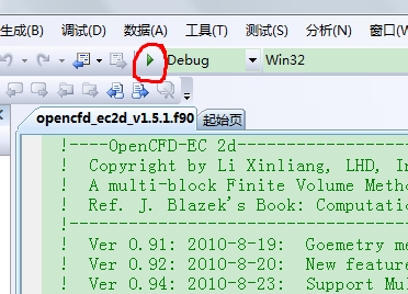

4. 打开opencfd_ec2d_v1.5.1.f90,点击编译按钮。如下图:
但是会报错,如下:

 楼主| 发表于 2013-2-8 10:24:52 | 显示全部楼层
原帖由 shirazbj 于 2013-2-7 13:41 发表
不懂VS2008,openmp

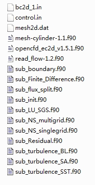

貌似解决了,在看代码的时候,发下同一个函数在不同的文件中都有定义,就觉得出问题了。把“read_flow-1.2.f90” “mesh-cylinder-1.1.f90”移除了解决方案里,然后编译就没问题了。
发表于 2013-2-8 14:25:17 | 显示全部楼层
那两个是辅助程序。独立的。
