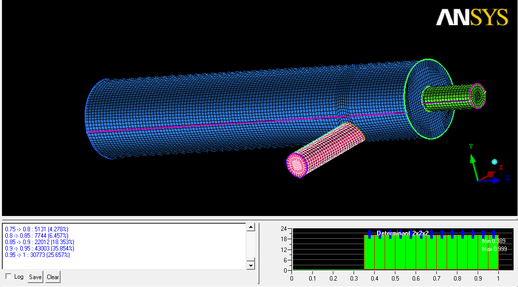

大家帮忙看看这种结构的六面体网格如何划分啊,我花了很久都没成功啊。

发表于 2013-1-29 17:54:38 | 显示全部楼层
献个丑!gambit画这个表示不会

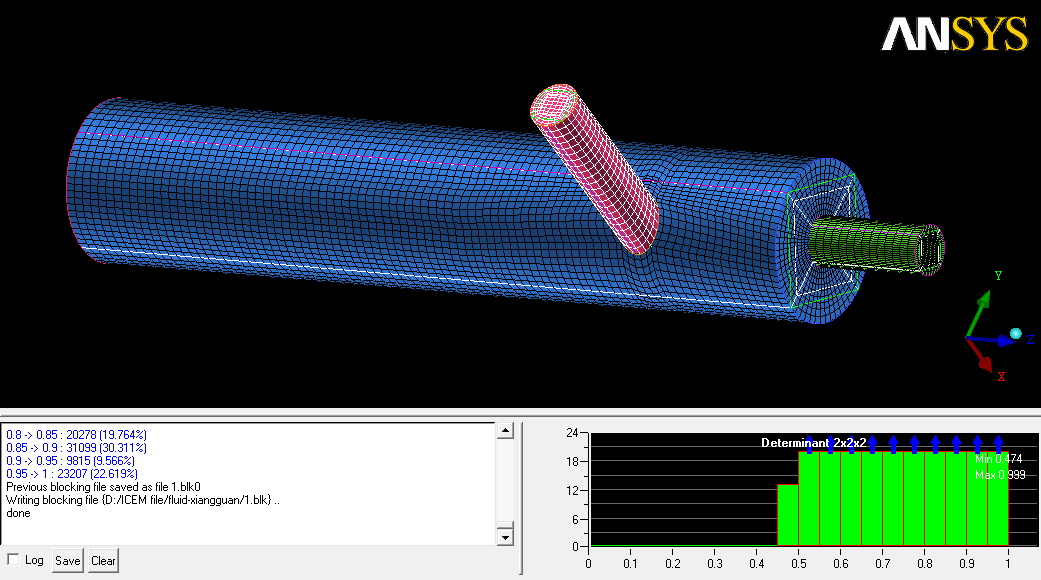

发表于 2013-1-29 21:08:38 | 显示全部楼层
回复 2# 5超7 的帖子
是块拉伸的吧
发表于 2013-1-29 21:35:30 | 显示全部楼层
回复 3# milaoshu 的帖子
是的,这个不快拉伸我搞不定,整个切的话,不好处理!
米老鼠上一下,看看你的分区和我一样不?

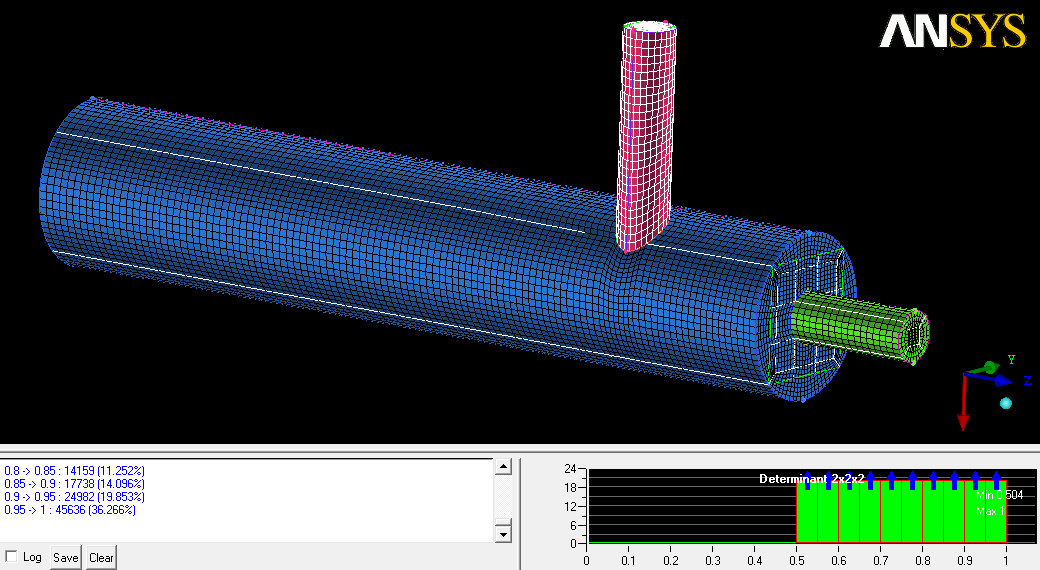

结构稍变了一点儿的相贯体,看还能不能画出全六面体网格
这个横管的结构加长了而且末端有了角度,还能画出质量过关的全六面体网格么?大家帮忙想一想~~~

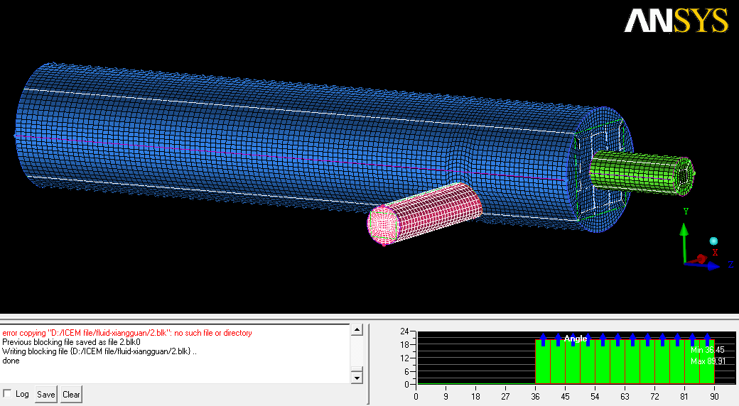

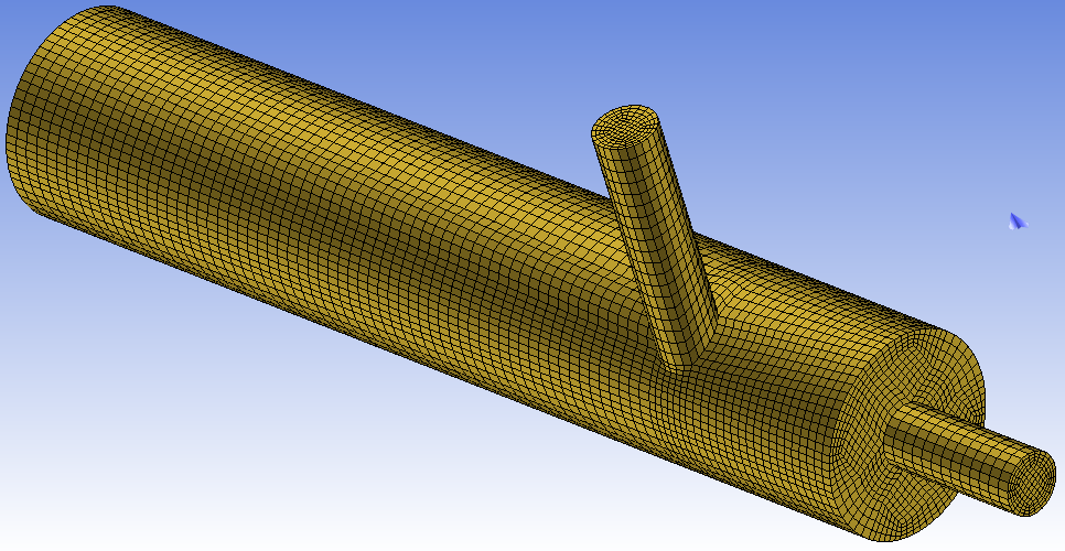

发表于 2013-1-31 14:09:59 | 显示全部楼层
这样画试试,一体成型
发表于 2013-1-31 14:28:08 | 显示全部楼层
回复 7# 浪子轻狂 的帖子
浪子大哥这么厉害啊。一个大block切出来的啊,我试了试,感觉没有快拉伸那么舒服顺手!
发表于 2013-1-31 14:32:11 | 显示全部楼层
同样熟练的话,肯定比你拉伸快。
发表于 2013-1-31 15:56:03 | 显示全部楼层
整体切的话,也可以画,就是难调整点,感觉用快拉升的话,质量比较好调整。
网格画的比较粗糙,大家凑活看吧!

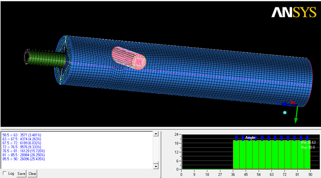

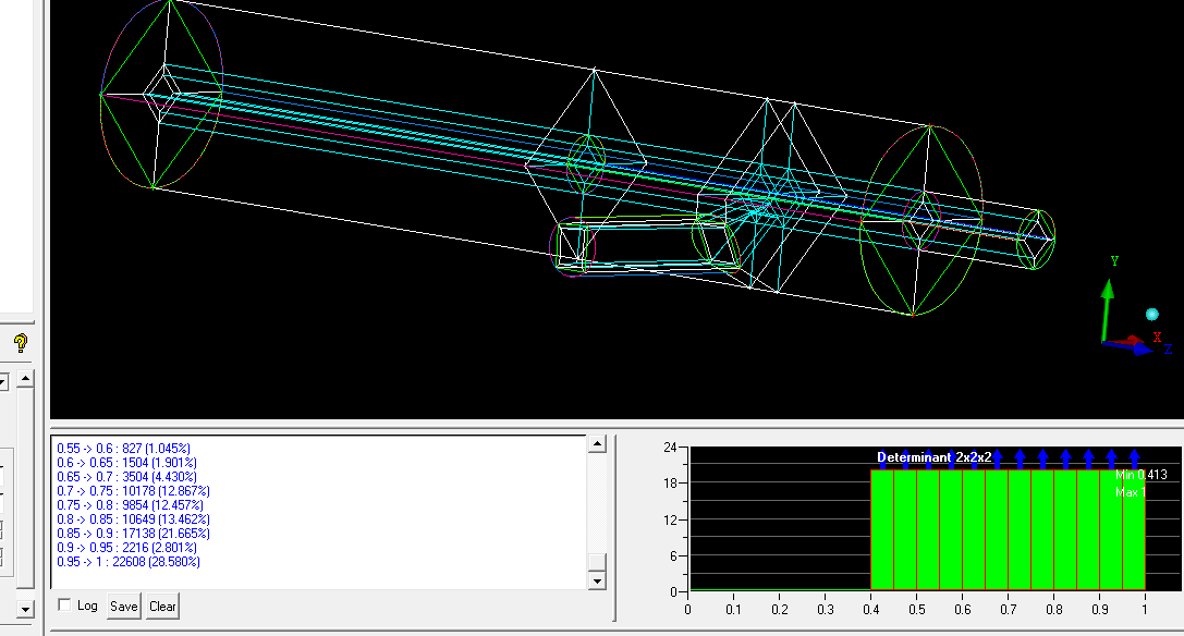

发表于 2013-3-16 19:37:06 | 显示全部楼层
原帖由 yuanye88012155 于 2013-3-16 17:23 发表
请各位指教,我的块划分该怎么继续进行下去?
迫切等待中...
随便画了画,不是很难,就是用块拉伸的话,比一体成形,质量要差点,除非o穿!
楼主看起来ICEM还没有入门。算了,还是把我的block上传上来把!你自己参考一下把!
这个block不是最优的分区方式,最好的分区是浪子大哥的分区!懒得调整了,雅阁比0.4了。
