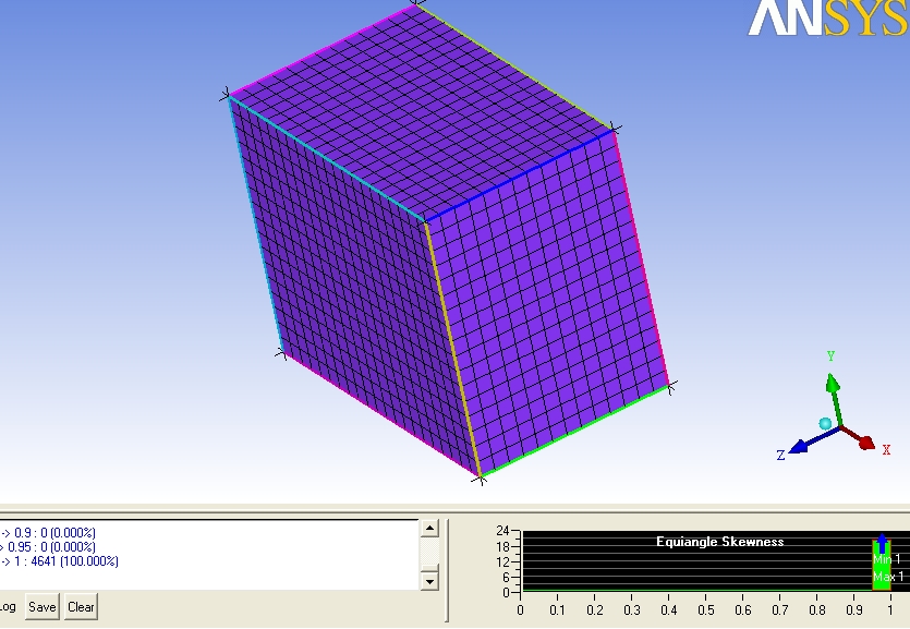

最近做了个叶轮流道网格,icem中显示skewness大于0.25,可网上说越接近0越好?
于是,我做了个立方体实验,结果是1,怎么个解释?

越接近1越好!
gambit里面是越接近0越好!
