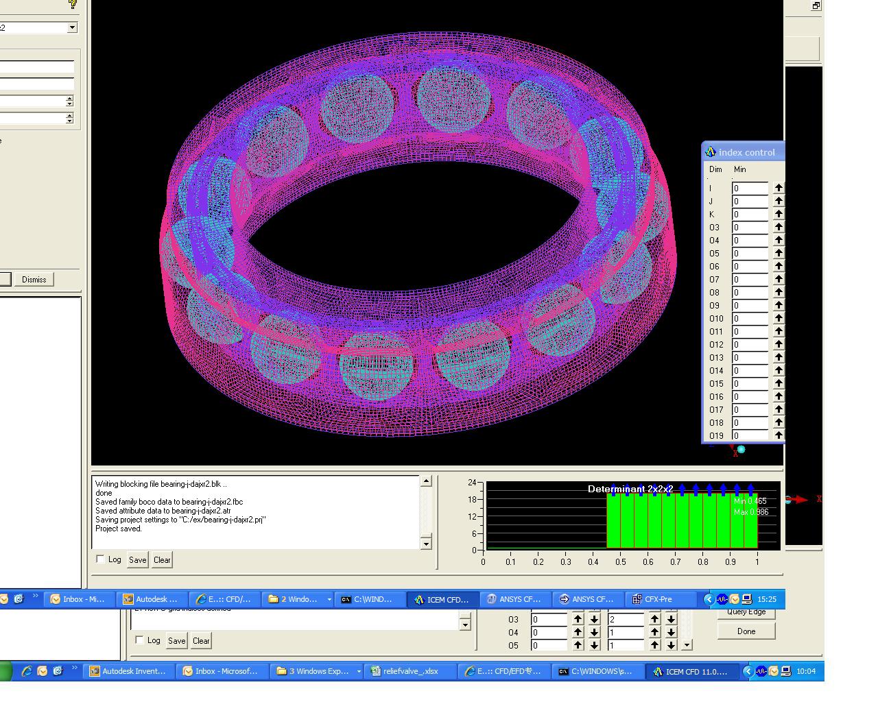

发表于 2013-1-24 15:26:59 | 显示全部楼层
画了试试
发表于 2013-1-24 15:50:50 | 显示全部楼层
回复 2# tera 的帖子
这么厉害啊!目测这个模型的网格不好话啊!里面的球和外面的容器不易处理。
 楼主| 发表于 2013-1-26 23:36:20 | 显示全部楼层
回复 2# tera 的帖子
你好,非常感谢,但是能把那个网格文件传给我吗
发表于 2013-1-29 21:07:56 | 显示全部楼层
回复 2# tera 的帖子
这个是不是用了旋转复制啊 看起来很厉害的样子 求网格文件
发表于 2013-1-29 21:45:52 | 显示全部楼层
回复 5# milaoshu 的帖子
后面的帖子被你顶起来了啊!同求tin和block文件,相互学习交流!
看网格,是不是把球单独切出来,然后o的啊?
发表于 2013-1-30 18:53:40 | 显示全部楼层
回复 1# wumingxingmm 的帖子
几个o网格就搞定了
