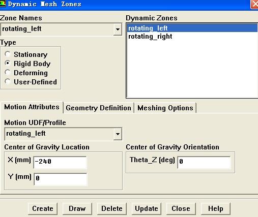

我是个菜鸟,第一次画动网格 做了一个罗茨风机的二维模型。在fluent网格预览更新的时候,老是迭代几步就出错,出现负体积。开始以为是网格问题,重画了好几遍还是老样子,不知道哪儿出了问题。以下是我的动网格设置,求大神帮助。
