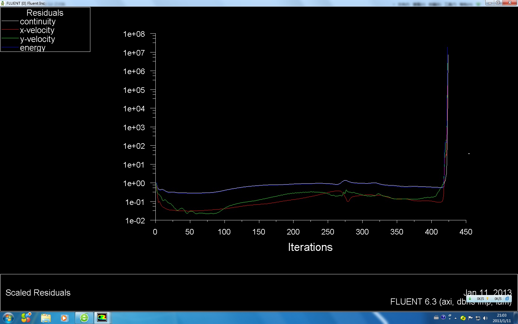

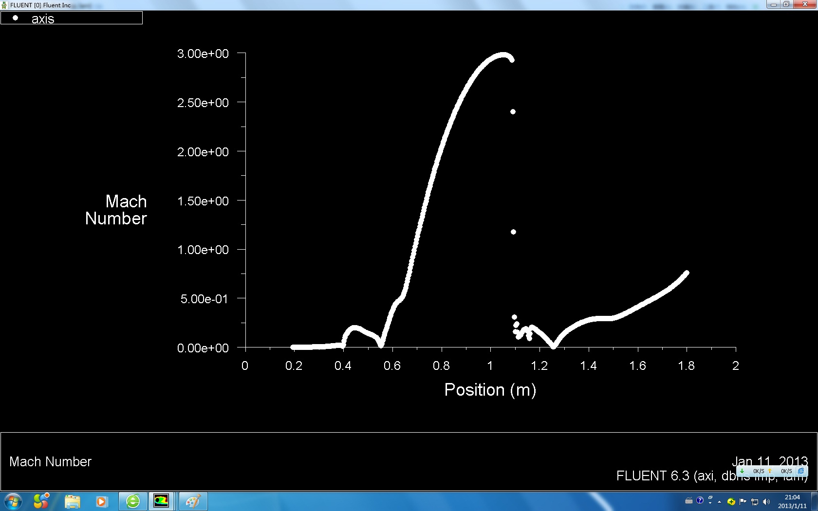

目前小弟刚刚入手学习FLUENT软件。我根据一个M4.0的喷管型面进行计算,选择的是基于密度的求解器。压力入口参数是总压1000000Pa,静压是995000Pa。操作压力为0,压力出口为0(参考有些资料上说超声速条件压力出口的参数设置不影响计算),但是计算一直是残差不收敛。也选用过基于压力的求解器,也不收敛。粘性参数也选过无粘流、层流、k-ε模型,都不收敛。已经困扰很久了。跪求高手,到底是什么原因?这里给出了残差图和轴线马赫数分布图。

我猜你的计算还是在开始的阶段。也就是流场还没有建立起来。
你可以把100次,200次,300次,350次,400次,420次,以及发散前的马赫数contour都发上来。就可以了解到底发生了什么了。
我想这里的问题不只是数值上的。或者说,数值上的问题,是由于物理上的问题引起的。
