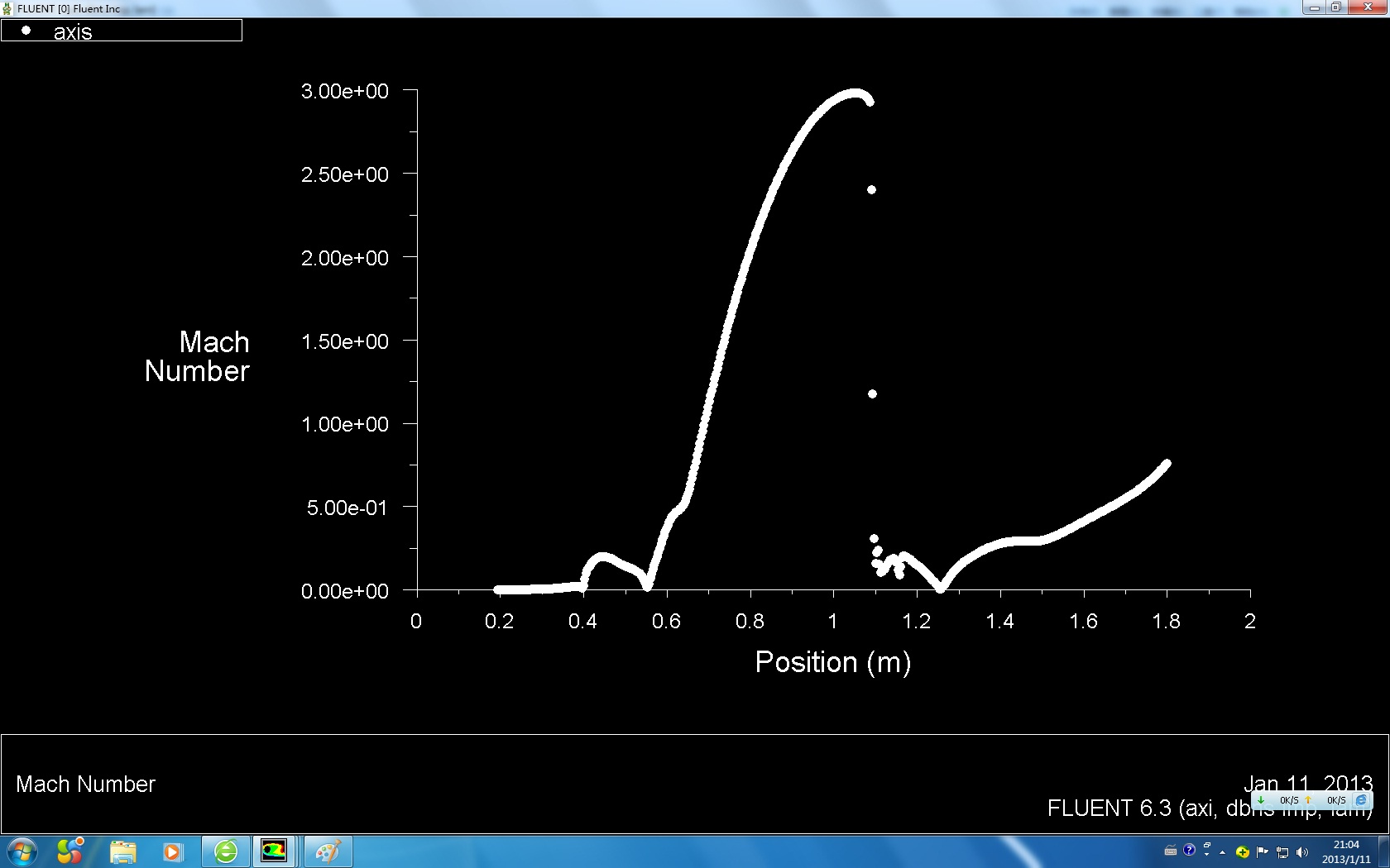

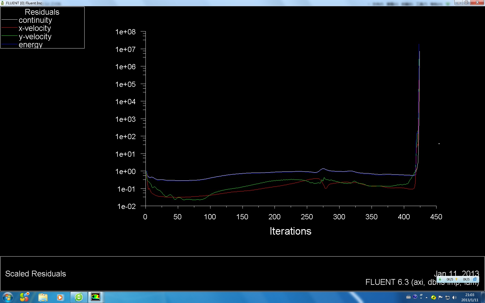

目前小弟刚刚入手学习FLUENT软件。我根据一个M4.0的喷管型面进行计算,选择的是基于密度的求解器。压力入口参数是总压1000000Pa,静压是995000Pa。操作压力为0,压力出口为0(参考有些资料上说超声速条件压力出口的参数设置不影响计算),但是计算一直是残差不收敛。也选用过基于压力的求解器,也不收敛。粘性参数也选过无粘流、层流、k-ε模型,都收敛。已经困扰很久了。跪求高手,到底是什么原因?这里给出了残差图和轴线马赫数分布图。

发表于 2013-1-16 17:02:24 | 显示全部楼层
是不是和喷管中的激波处的网格太稀少有关啊,不清楚。仅供参考。

发表于 2013-1-20 01:13:37 | 显示全部楼层
出口是subsonic,马赫数怎么反而增加了?可能是出口边界设错了。
 楼主| 发表于 2013-2-23 17:40:06 | 显示全部楼层
回复 6# flowinflow 的帖子
在初始化设置的时候,不是说超声速喷管出口压力参数不参与计算。我设置的是0,一直是这样的结果!
发表于 2013-2-24 18:30:32 | 显示全部楼层
但是你的结果是出口亚音速

 楼主| 发表于 2013-2-26 18:43:24 | 显示全部楼层
回复 8# flowinflow 的帖子
出口是亚声速,我觉得是由于计算过程中没有收敛。参考第一个图。
