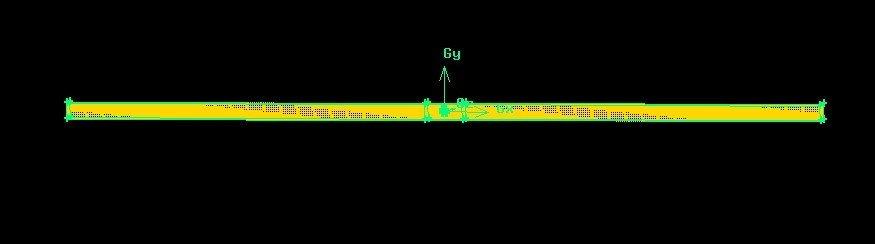

gambit分块画好体网格后,块之间的面怎么处理,是直接定义为interior还是合并体?具体如附件,一个长的水槽分三块打网格,前后两段用六面体,中间段用四面体网格,麻烦各位大侠指导下,谢谢。

发表于 2013-1-7 10:17:04 | 显示全部楼层
切出来的块,是无需再分别定义,但如果你是分别建立的体,又存在两个重合面,这个的话,那就不太好弄,需要设置滑移面。
网格加密,直接把边离散加密就行啦!

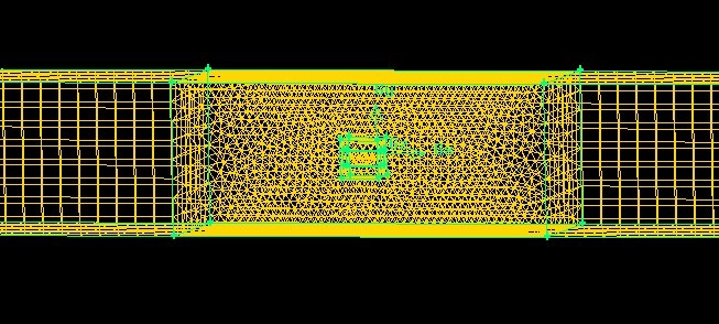

 楼主| 发表于 2013-1-10 21:49:20 | 显示全部楼层
回复 3# csuperfect 的帖子
首先,谢谢你的回复。我是切出来的块,中间段用四面体网格,想请教下两端怎么采用六面体网格?因为中间段里边小立方体的尺寸比较小,如果不分块的话,直接用六面体网格划分不了,所以,想把中间段切出来用四面体划分。谢谢

划分边界的时候直接设为interface不可以吗?

好像定义为interface不对吧,我是用体直接切的

如果不分块的话,直接用六面体网格划分不了  什么情况这是?

发表于 2013-1-13 19:59:25 | 显示全部楼层
在分割时选择,连接,就可以分开划分了

我也不清楚,就是里边那个小的立方体中心处有一个小的贯穿的洞,直接用六面体就画不了

是可以分开画,但是不能中间段用四面体画,两边的用六面体画吗?
