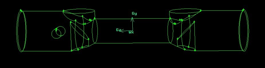

各位大侠,我用gambit画法一个管段,做流体分析,管段内部有两个45°的斜面,斜面上面是两个圆柱管段相贯,网格怎么划分,效果会比较好。
如下图所示

回复 2# liyapei24648 的帖子
切分一下就可以 不是很难的

回复 3# 小七工作室 的帖子
切分后再画网格能够成功,问题是split后还需要merge 吗?  我一merge网格就又没了,不使用merge岂不是多分出好几个区域啊???

回复 4# ahsscsy 的帖子
split时保证是选择的connected选项,那么分割以后就不用merge。
如果没有选择connected,使用面/线connect命令同样可以进行连接。
只要保证切割产生的面、线是connect的,就不会有问题。
不用merge,只要你保证两个体是联通的,中间没有wall边界的话,且你不给单独的域命名, 就不会多几个区域。
