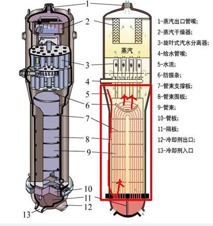

各位大神,小弟目前在做换热器的模拟,由于管束很多,所以采用多孔介质添加附加源项的方法模拟。一开始的时候,采用强制对流(进口给定速度边界,出口为压力出口),可以计算,但该换热器中实际上是自然对流(结构示意图如下图)
计算对象
计算对象

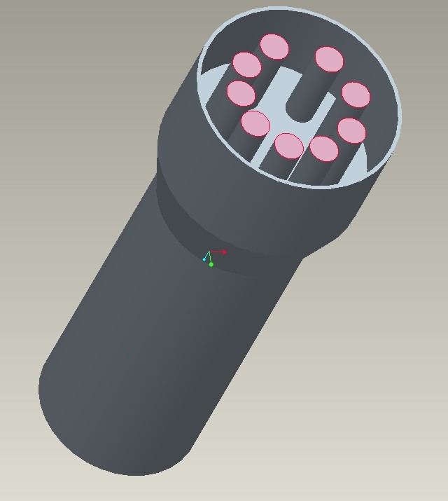

所计算区域为红色线框包围部分,流体从管束围板和外筒体之间的缝隙向下流动,到达底部之后,经过围板和黑色管板之间的空隙,流动方向转为向内,而后沿着管束的外表面向上流动,在流经管束的时候,和管束内流体换热相变,产生自然循环驱动力,之后流体流过管束,到达上部的几个直筒,进入下一级装置。计算几何如下图所示,图中顶部的圆环区域为流体入口,九个粉红色的圆桶顶面为出口面,分别设置为压力进口和压力出口。
由于围板和外筒体之间的入口和直通出口都和顶部的空腔直接接通,这两个位置压力相同,都为p0. 所以在计算的时候,对于进出口,都需要设置为压力边界。最终流量通过加热量和沿流程的阻力确定。管束内外的加热量,目前设置为常数,即在管束区网格给定一个固定的体积热源

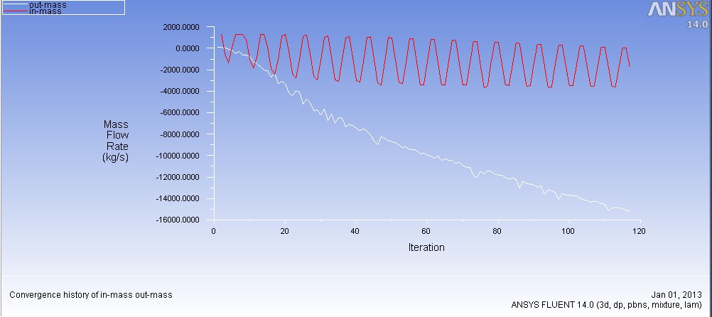

在网格划分之后(网格质量0.5以上),设置好热源、动量源项、孔隙率等参数之后,进出口压力均设为为p0,然后开始计算。计算分别监控进出口截面的质量流量,结果图三所示,一开始的时候,进出口都有回流(进口流出、出口流入),随着计算的进行,出口不再有回流,但是进口仍然交替性出现流入和流出。请问哪位有这方面的计算经验,跪求!!
记得cfx中,有抑制回流的离散格式,不知道fluent中有没有,跪求大神现身支招,如何设置,才能尽量避免出现这种回流
