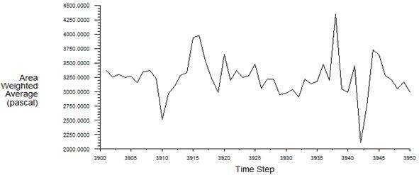

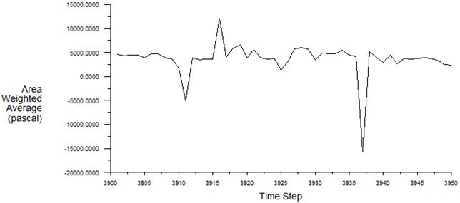

RT,本人在做动网格时,发现fluent多核并行计算采集到数值比单核计算数据波动大的离谱。请问下该问题该如何处理呢?单核计算数据波动从2000~4500,但是多核并行却-20000~15000。
PS:请问各位朋友,多核并行计算时,是不是还需进行设置?以减小插值误差啊?

我也发现这种现象,多核计算其实是把计算域分区后计算,核数越多,分区越多,造成的误差也可能随之增大。

那请问有没什么技巧,保证多核计算的精度啊???

好像没有

哦!谢谢哈~这个问题真纠结啊~关键是采样点又正好是压力~请问下,不可压缩流,得到的静压场有实际意思嘛?因为我模拟得到的静压力有-1e6数量级,如果以标准大气压来衡量的话,这负压也太大了。请问该如何去理解呢。详见这个帖子。谢谢哈!
