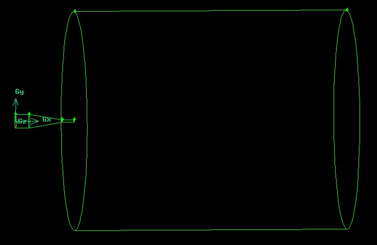

在模拟喷嘴的外部流场时从第一部计算开始就出现回流一直到计算结束,边界条件采用的是压力入口和压力出口,设定边界条件时,只改了入口压力值和出口压力值,其他都是默认值,网格划分也没有问题,请问出现回流的原因是什么?

出口太大了,有回流很正常

那出现回流了,是不是在出口处需要设置回流量呢,不知道怎么设置,如果不设置,对计算结果是不是有影响啊!我在计算的时候也一直说出口处有回流,但是我也不知道应该设置多大的回流量。

用压力边界条件要设置回流量的相关参数的,就是湍流强度和水里直径,也只是估计一下的而已,关键看你的物理问题到底有没有回流,有的话也就无所谓了,如果不应该有的话,就需要让回流消失,有时候,计算时间长了,回流会消失的

我的是不应该出现回流的,可是一直到迭代结束都有回流,这是怎么回事

我说了,出口太大了,容易出现回流!

我把出口改小了一倍,还是一直出现回流,这是怎么回事

你怎么改小的?

就是把大圆柱的直径改小了

个人见解:外部空间为空气的话,出口肯定会出现回流。这是正常现象
