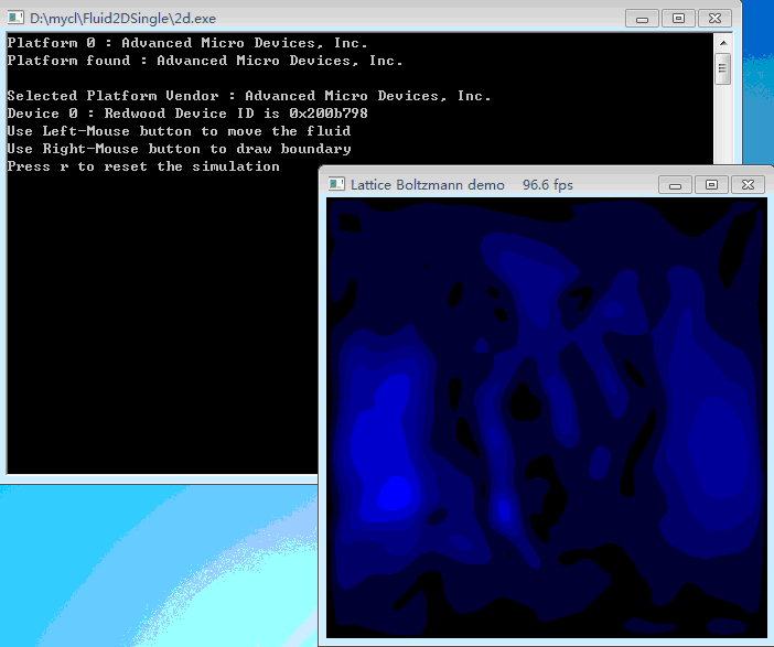

 楼主| 发表于 2012-12-26 08:13:47 | 显示全部楼层
GPU的结果

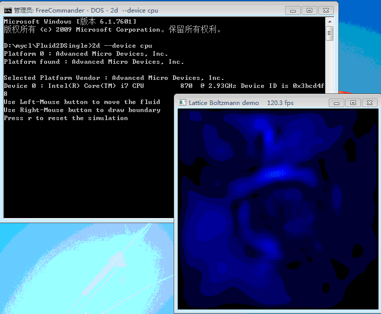

 楼主| 发表于 2012-12-26 08:15:14 | 显示全部楼层
i7-870的结果,比hd5570处理的快。

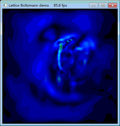

 楼主| 发表于 2012-12-26 08:24:44 | 显示全部楼层
i7-870双精度的结果,比单精度慢了些。
