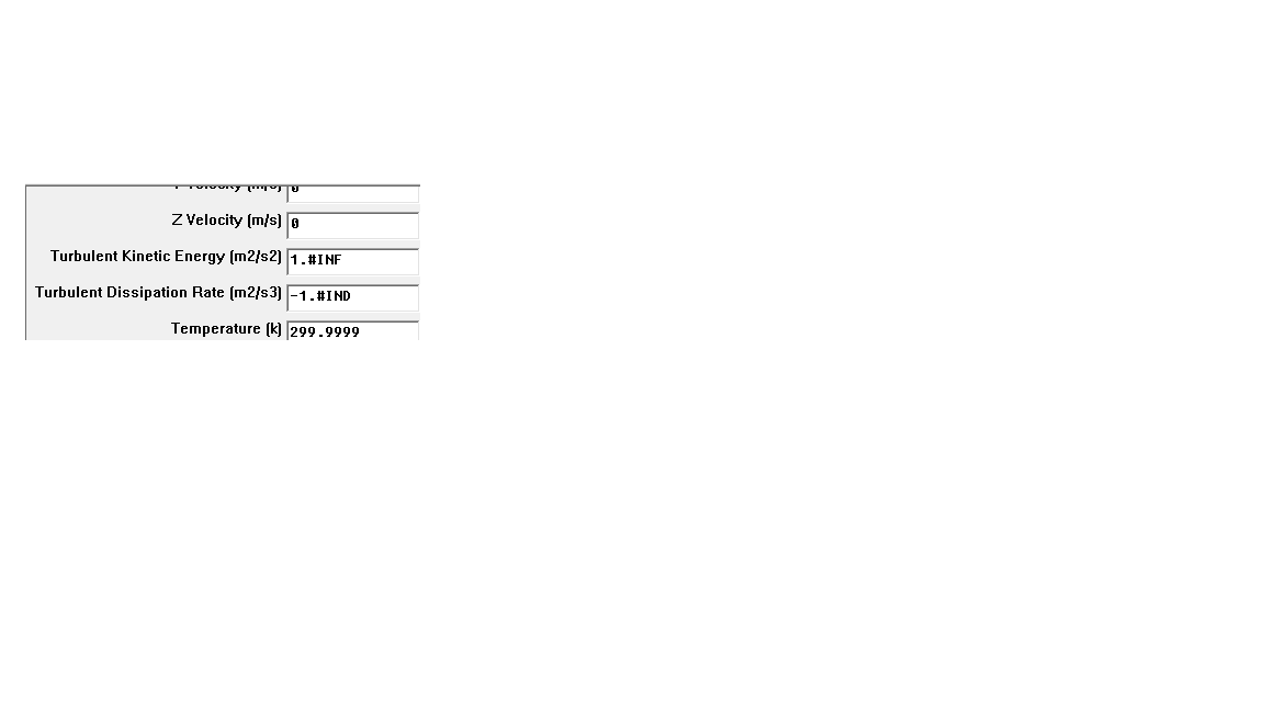

各位大虾:小弟模拟室外风场,用UDF进行指数型速度边界条件,用K-E模型,加载UDF后总出现错误,具体是在初始化的时候K、E两项出现-1.#IND错误,网上看原因可能是出现除零或者无穷大,自己认为UDF程序没有问题,但不知道是那的错误(错误在附图中),建筑模型为90X37X20m,计算域为280X140X80m,网格采用四面体为300万,模型中用到interface边界条件。UFD程序如下:
