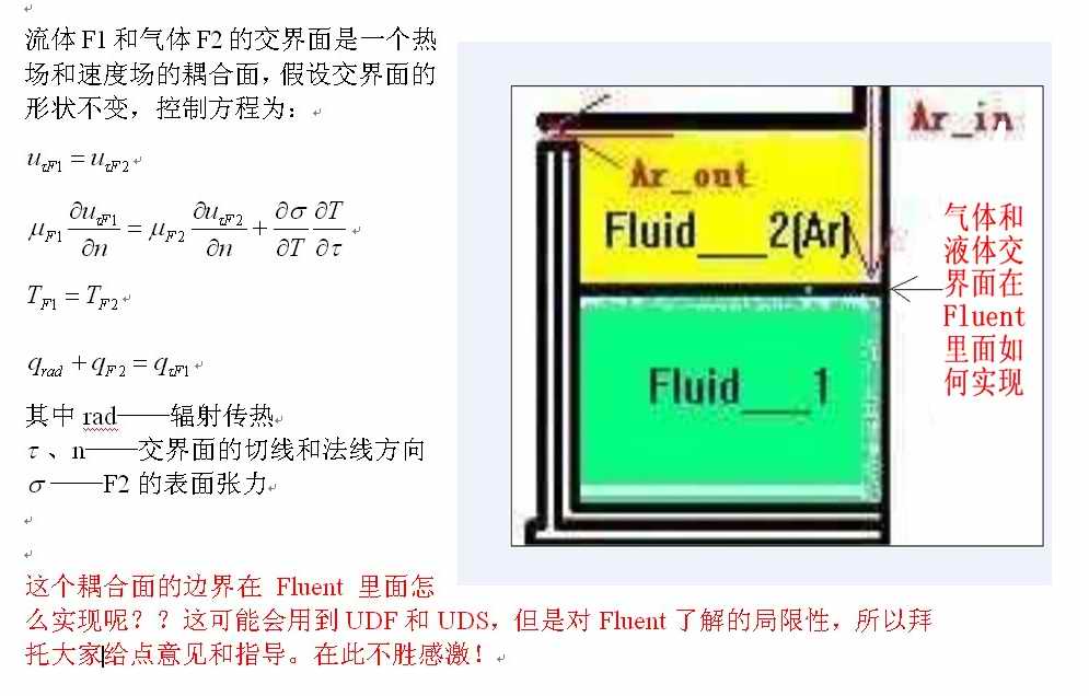

边界条件的控制方程如何在Fluent中实现

同问,学习中,等待高手解答~~~~

好像用udf吧,同求
