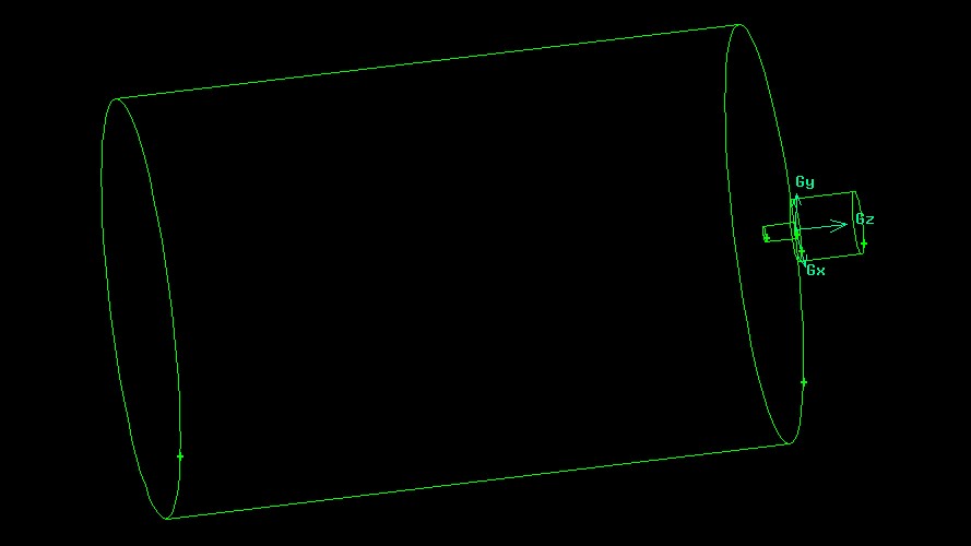

在设定边界条件时,要设定入口压力为10Mpa,是指gauge total pressure为10Moa,还是initial gauge pressure为10Mpa。压力出口应该定义在哪个面上,是喷嘴处和大圆柱的有重合的那个面,还是大圆柱底端那个面?

initial gauge pressure 这个是表压 就是 平时说的 压力,gauge total pressure这是个总压 可压缩是用可压缩气体公式求,不可压缩是伯努利方程求的

哦,谢谢,那请问在设置边界条件时gauge total pressure这一项是不是就不用填了

好像initial gauge pressure不用填 或是随便填一个与10MPA差不多的数 它是一个迭代初值

当然不是,如果是可压缩气体 要有可压缩气体关系式来确定总压 不可压缩气体要用伯努利方程来确定
