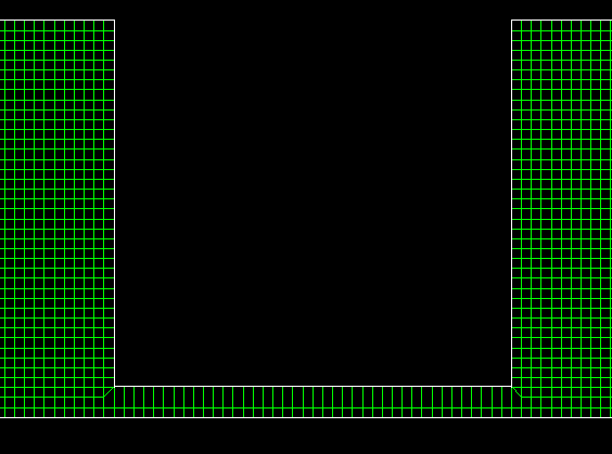

采用动态层layering,为什么没有split而产生负体积呢?
是不是 网格质量不够好;时间步长不够小;使用动态层的周围条件不满足;udf程序的问题;动网格设置的问题?

Warning: Left handed faces detected!

采用非结构化网格,好多了!(三角形)
发表于 2012-12-11 10:34:05 | 显示全部楼层
分块加interface。
