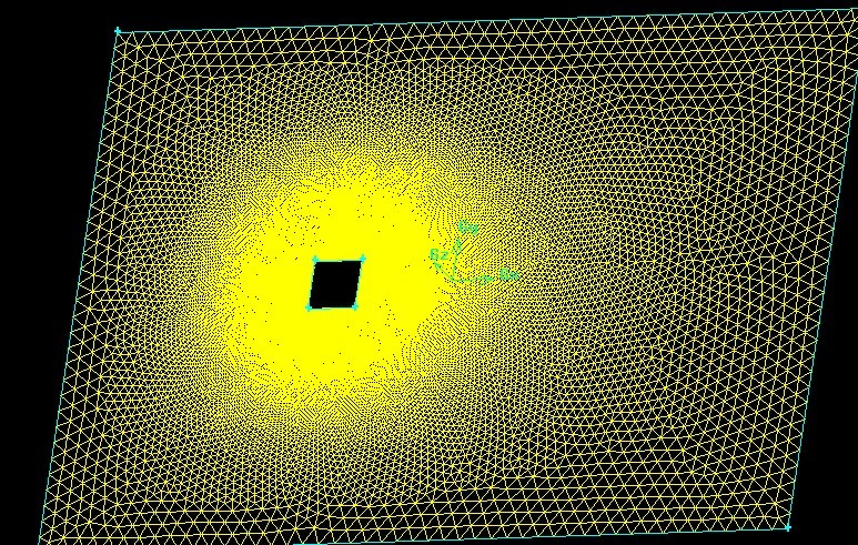

大涡模拟的方柱绕流,对大涡模拟不熟悉,纠结...
主要探讨下我的网格划分,近壁面网格是否合适,如图
Re=22000,距入口与左右边界5D,下游10D,方柱边长D=1.5m(划分40段),能否使用大涡模拟?
对面进行拉伸成体,面网格4万多,拉伸25段,体网格数100万多点..
最后问一下,并行运算怎么设置,就是几台机子一起算的那种
望各位大虾请教啊...

fluent里二维模型能用大涡模拟?并行运算可以设置的
