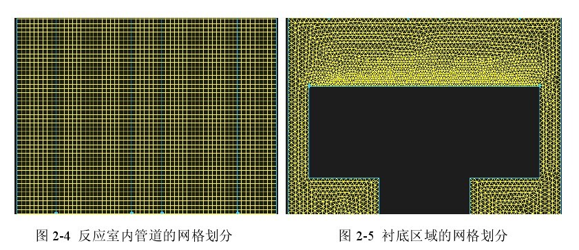

是这样的,怎样对衬底处的网格进行加密,如图,右边那个图很密集的区域是怎么弄的?我是个菜鸟,有很多不懂得,谢谢啦

sizefunction功能,还是很容易的

interval count设置,划分段数较多。

设完间隔大小或数目后应该可以自动生成的吧……
