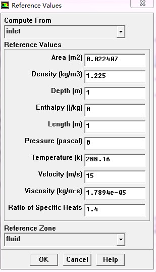

欲求某一物体在风的作用下的升和、阻力系数。但在设置上有一些地方不是很明白,特别是关于参考值设定时。求大神指导一下,如下图所示,最主要是面积的设置。谢谢大神了啊

面积设置不同,求出的答案相差太大了,这个设置有没有什么标准和参考啊?跪求大家来帮忙

参考值对力没有影响,只是对无量纲力系数有影响。
查查文献,参考下别人的定义就行了。
