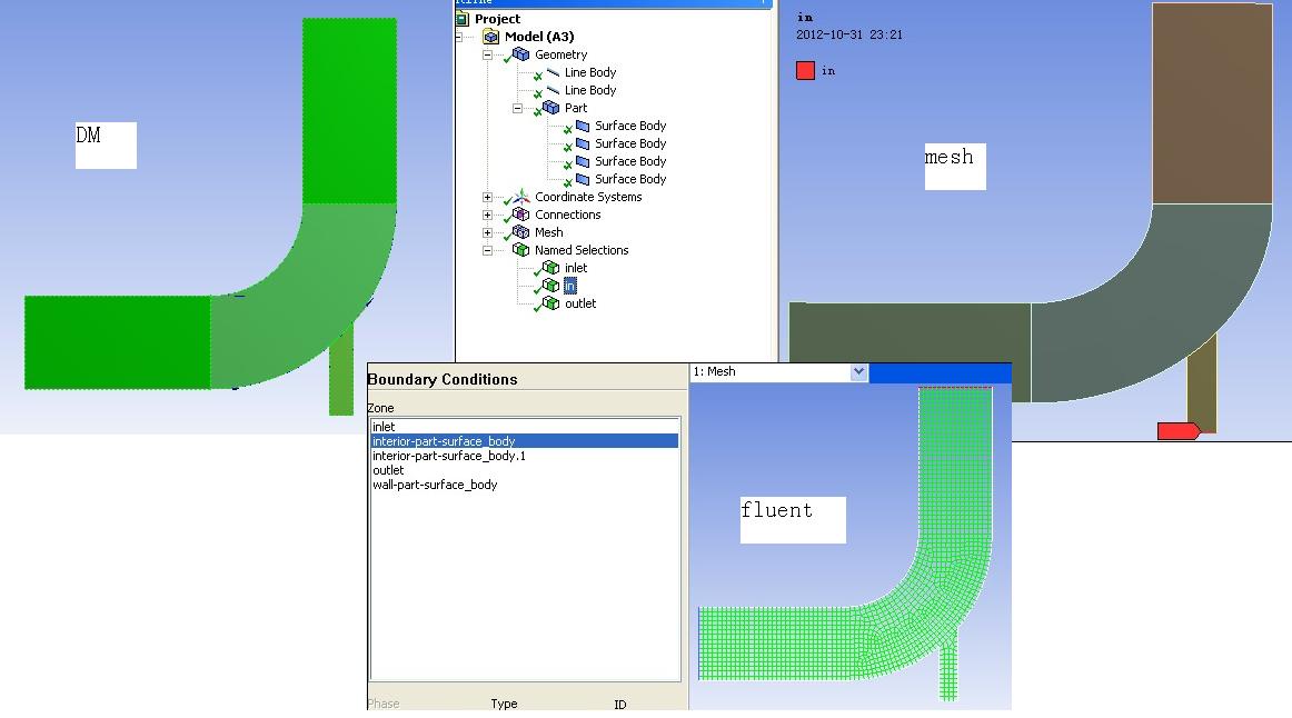

大家好,最近用ansys workbench 14.0里面的fluent做一个简化的2D模拟出现了一个我至今未解决的问题。DM建模-mesh划分网格-边界命名-然后倒入fluent中,结果倒入进去后一直缺少一个边界条件。非常不可思议。我以前用过gambit和fluent。从未出现这样的问题。尝试了好些方法,都无法解决。令人奇怪的是3D建模mesh却没有这样的问题。
建立的简化模型是就是一根弯管。见下图,mesh里面定义了两个入口,小的入口到了fluent就自动的变为wall了,不可思议,请问下大家,如何解决这个问题,困扰我好久了,都没能解决。我的是破解版的14.0。谢谢大家啦!

要步要設置成 velocity-inlet試試看
