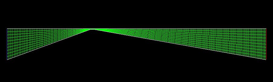

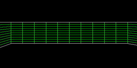

就是读取txt文档里面的X坐标和热流密度,然后加载到模型上成为其热流密度边界条件。
模型网格见图,边界条件加载为中间的吼道部分的一条边,有一张是全部的网格,有一张是放大的吼道网格。还有一张是代码,一张是数据txt文档。还有case、data文件。
1.求大神看看哪里错了
2.运行编译UDF的时候,Fluent就自动退出了。就想起了帮助文件里面说DEFINERWFILE宏是不能在windows系统下运行的,也不知道是不是这个原因所以Fluent直接退出。
哥们在北航,最近航空航天博物馆开了,能帮忙解决的,来北航玩,吃饭、逛博物馆我包,实在是没办法了。qq511360039
 楼主| 发表于 2012-10-29 17:59:33 | 显示全部楼层
还是UDF有关UDF编程读取一个txt文档 加载为模型热流密度边界条件的问题
这就是吼道

 楼主| 发表于 2012-10-29 18:01:08 | 显示全部楼层
数据总共十一组,和吼道网格节点数11个对应,前面是x方向上的坐标,后面一个是热流密度边界条件数值。
