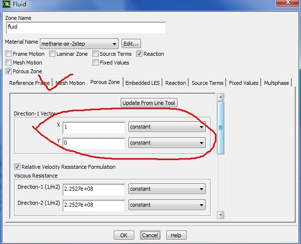

想建一个环形的多孔介质模型,可多孔介质在粘性阻力设置时,只能选定一个方向进行设置,想设置一个沿着径向的任意角度方向的多孔介质,求高手指点呀! 想把第一个矢量坐标改为球坐标就好了,求高手啊~
