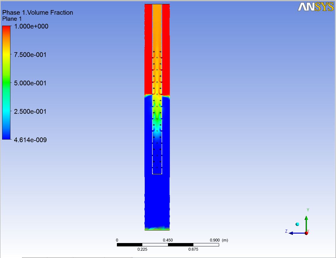

本人新接触一个稠油掺稀的混合问题,从套管中注入稀油到3000m左右地层与稠油混合后,从油管下部连接的筛管(筛管有很多小孔)被电潜泵抽出,本人设置为,混合两相流的湍流模型,稀油和稠油进口设置为速度进口,出口为压力出口,进口速度通过泵的排量,及稠油稀油的混合比算出,计算后的稀油体积分数图如下,感觉不太符合实际,请教各位大侠,我的设置是否有问题,借口是不是不对,多谢各位

还没收敛
你这就是一个静态混合器对么

曲线收敛了,是算的稳态的
