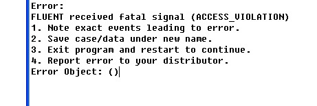

如题,画图的出现时候老是出现如下错误,求教神马问题,各种改了~~~检查
之前还可以画,重做系统之后就老是这样子

致命错误!这个你还得截前面的图,就这个还真不清楚!

就这么多......好迷茫。。。新手

我遇见过几次,基本上是以下几种情况:
(1)电脑系统问题。一打开就出这个错误,关闭软件,重启电脑,报错就没了
(2)计算设置错误。如果是计算过程出现这个你就需要看看前面的提示,这个要自己看
(3)licesens不支持问题。同时计算cas个数超过限制,再多打开一个就出现这个了
不行就重装软件吧,呵呵。我遇见这个报错大多数情况是重启电脑就好了,猜想可能是系统win7和软件的兼容问题

多谢,多谢~~~我后来是从同学那设置好case过来自己再改下具体几个设置就OK了....
