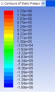

如图所示,fluent中static pressure最小值出现-1.69e+6,是不是计算结果是错误的???因为参考的气压为标准大气压,即1.01e+5。这样的话,压强最小值也只能为-1.01e+5。
求各位论坛里的朋友们指导一下。

检查下你的出口背压是不是0

对于不可压流动的数值模拟,请注意
对于不可压流动的数值模拟,请注意:
(1)对于不可压缩流动,对于没有指定压力边界条件的情况,绝对压力没有意义,有意义的是相对压力,也就是有意义的压力梯度。
(2)对于不可压缩流动,对于没有指定压力边界条件的情况,绝对压力的大小与你指定的压力参考位置和参考压力大小有关;
(3)对于不可压缩流动,一般指定压力参考值是为了减小数值计算的舍入误差。因为一般而言,在不可压缩流动中,绝对压力>>流动的动压,如果直接按照绝对压力计算,会出现大数加或者减小数的情况,从而引起较大的舍入误差。

没看明白呢。我的确没有指定压力边界条件。参考压力的位置就设在坐标原点。而坐标原点其实并不存在流体计算域。
ps:请问下,我在物质密度定义的时候,选择常数,就默认是不可压缩流动??

这不是绝对的,比如你做喷嘴,就可以速度入口,自然出流,压力分布通过动画窗口就可以看出
