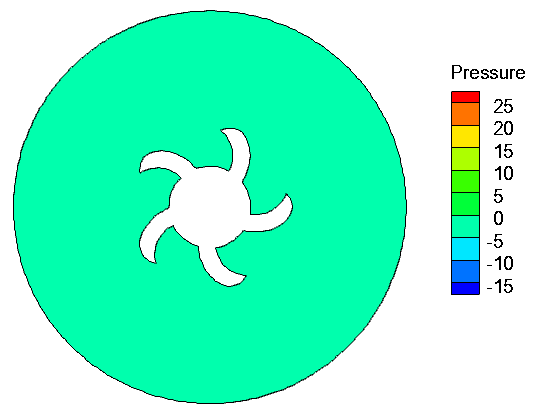

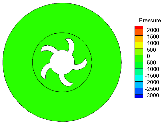

滑移网格与动网格都可以计算瞬态运动问题。但是存在以下区别:
(1)滑移网格需要建立多个域,实际上还是计算区域运动,是一个独立区域内所有网格一起运动,而动网格则是真正意义上的网格运动。
(2)滑移网格不会涉及到网格的变形与重生,但是要设计到交界面设置
(3)滑移网格不会造成负体积,而动网格极易形成负网格
(4)滑移网格是一种简化了的模型,最大计算误差出现在交界面位置
(5)动网格误差常出现在运动壁面位置,因此实际应用中往往将边界层与壁面合在一起运动。
(6)SRF,MRF与MP只能计算稳态,在新版本的FLUENT中应用的是坐标系变换,和滑移网格的设置有所区别。
我的问题:
滑移网格的一个区域内的所有网格一起运动与动网格的效应相比,反应
的流畅特性是否都是一样的?换句话说,我总感觉滑移网格的整体趋于
运动会使得这部分的流场性质发生变化,比如引入网格的速度,哥氏力,但是动网格就不会,因为他是
网格局部运动,附近的网格也不动,那么这两者算同一种问题得到的结果
一样吗?

有时候也想过这个问题,理论上具体的没想明白,但是在离心风机上用滑移网格计算的结果和实验结果一致性还不错(我验证的是风机风量)
 楼主| 发表于 2012-10-18 20:28:48 | 显示全部楼层
回复 4# suwei225 的帖子
这两个的对比我也看过很多文献,就是不知道使用滑移网格是不是引入了很多附加量,而这些量最后是怎么处理的。。。。
