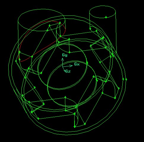

各位大侠,如图我做的是一个关于牙科手机的研究,如图这是我简化的模型,直立的两个大小圆柱与最大的圆柱求和之后,我要利用他们三者之间相交的地方,再把它们split,我是这样操作的:我利用它们三者之间的相交线生成一个面(如图中的红线),然后在利用生成的面去把它们三者split,但是老是报错:ACIS ERROR 8016,SYSTEM  INCONSISTENCY PROESSING EDGE  concidence。都三天,还是没有解决。还有其中最小的圆柱体是进气口,它旁边的是出气口,这个模型应该怎么去设置边界条件呢?

红线组成的应该是个曲面吧,gambit中用曲面分割多半会失败。
发表于 2012-10-10 09:42:11 | 显示全部楼层
不如直接用那个圆柱面去切割。

发表于 2012-10-10 23:08:33 | 显示全部楼层
回复 4# 5超7 的帖子
个人愚见:这个面只有外围边界线的面,内部并未有具体点或者线来表示这个面具体是什么样子,存在不确定性。

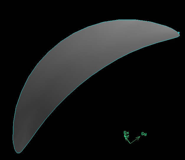

发表于 2012-10-11 08:37:30 | 显示全部楼层
回复 5# waiwaishaoye 的帖子
这个没什么难度,gambit中可以直接通过那个红圈生成个曲面,像这种狭长曲面都没什么问题的

回复 9# 5超7 的帖子
具体原因不清楚,但楼主这个模型完全没必要非弄到最后用曲面去分割呀,建模的时候用实体互相分割一下不就完事了吗,挺简单的事儿,整复杂了。另外,你模型都还没处理好,网格还没弄,考虑什么边界条件呀。

回复 10# 浪子轻狂 的帖子
我是用四条边围成了一个面,类似于1/4圆锥面,与真正的圆锥面略微不同。在这个面上划分面网格都是可以的,但却不能用这个面参与分割体。
发表于 2013-10-28 11:46:00 | 显示全部楼层
可以先不创建那两个小圆柱,最后用这两个小圆柱去split体,这样就自动切割好了
