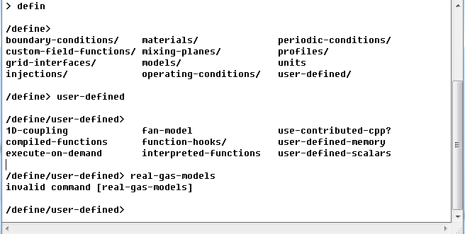

本人做喷射制冷方面的,但是制冷剂的物性参数很头疼,偶然在网上看到一篇帖子,说fluent12里材料模型中有NIST Real Gas模型,不知fluent6.3是否有,
输入了 define/user-defined/real-gas-models/nist-real-gas-model
结果是invalid command [real-gas-models]
请问是6.3本来就没有的吗,还是我的版本或者license不行

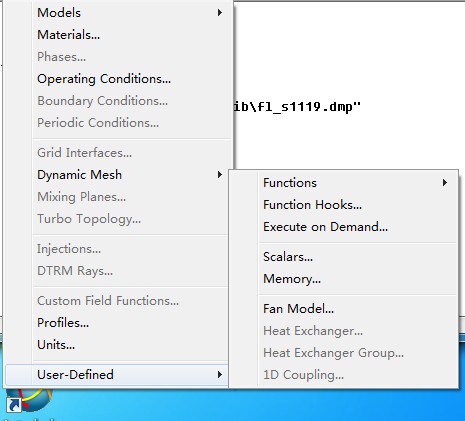

 楼主| 发表于 2012-9-22 22:35:28 | 显示全部楼层
回复 3# 峰少 的帖子
请问,怎么输入啊,我user defined菜单下是没有real gas model选项的,你的也是fluent6.3吗?

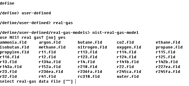

发表于 2012-9-22 22:43:33 | 显示全部楼层
回复 4# nickchen0625 的帖子
我刚才试了一下,你在fluent界面里面输入define回车
再输入user-defined回车
再输入real-gas-models回车
再输入nist-real-gas-model回车
就有了,我也是初学者,不知道有没有其他的方法

发表于 2012-9-23 17:05:36 | 显示全部楼层
回复 6# nickchen0625 的帖子
我的也是6.3的
第三步是输入real-gas,不是real-gas-models,再个就是你的求解器一定要是选择基于密度求解器,你再试试吧!
 楼主| 发表于 2012-9-24 10:38:50 | 显示全部楼层
回复 7# 峰少 的帖子
嗯,就是因为密度基的求解器的问题,我原先一直是压力基的,怪不得老是出不来,谢谢了。但是在ansys13里的fluent,我用压力基也能调出来real-gas模型的,只是在初始化老是有错误,

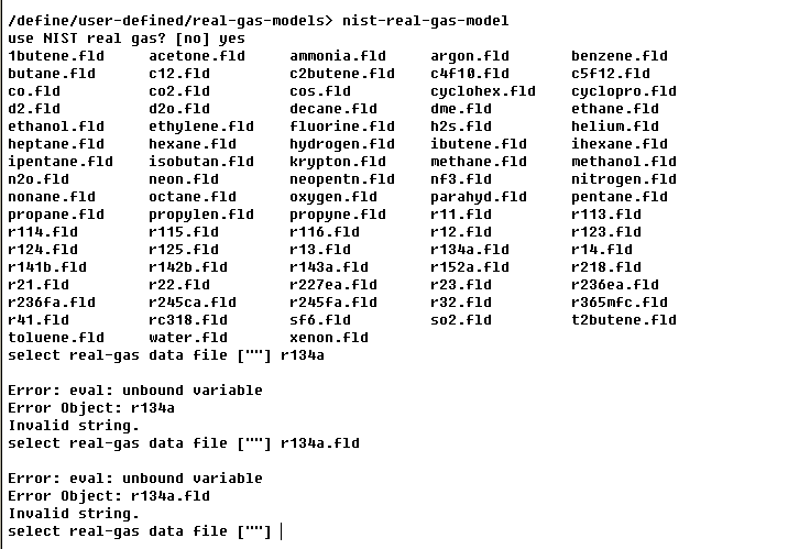

真实气体
各位好,我找到了真实气体,但是如何选择r134a呢。
发表于 2013-5-31 09:01:29 | 显示全部楼层
回复 7# 峰少 的帖子
你好,请问如何select啊,我直接输入名称,总是提示错误
发表于 2013-5-31 09:05:37 | 显示全部楼层
气体调用
不好意思,已解决
