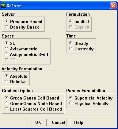

为什么我的fluent 的solver是这样的呢,怎么没有segregated和coupled选项呢,是一样的吗,新手求救!!!

是的,都一样的

请问segregated就是跟pressure based吗

6.3开始就是压力基和密度基了
