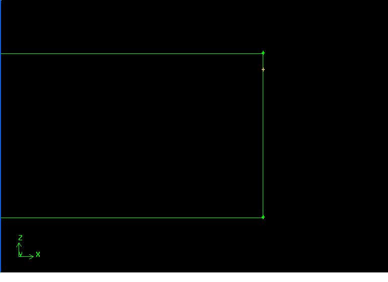

用GAMBIT画网格碰到这么一个问题!
我的模型主要研究上面的薄膜,薄膜是圆柱体,直接拉伸的,厚度为20微米!我想画结构化网格,最简单的类型,我将底面用Quad/Pave画完的面网格,厚度方向想平均分为10层,然后用六面体网格弄出!但是,由于是拉伸的,侧面边线不可选,我又手补了一些线,然后把线平均分成10份,但是还是没有实现!请教高手,如何将侧面平分10份???如何能实现我说的网格画法???新手,希望能说的详细点!谢谢!

哈哈,不好意思,昨天网卡没传成功!其实就是一个直径100mm,高度20微米的圆柱体,我想画它的体网格

我昨晚对侧面画了一个quad/map的面网格,我目前采用单位是mm,所以我用的interval size 0.01,画了很久貌似把厚度方向一分为二了!请教各位,方法对吗?有没有提高计算速度的方法?

你用count不就得了 不用size,直接填写数量。

多谢!已解决!
