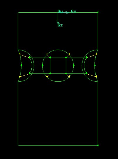

上一个图求划分网格的方法,感觉结构化网格比较复杂,求高手看一下。简单描述一下,就是一个圆柱体,上面有4个半圆球凹坑。大家看一下怎么分区

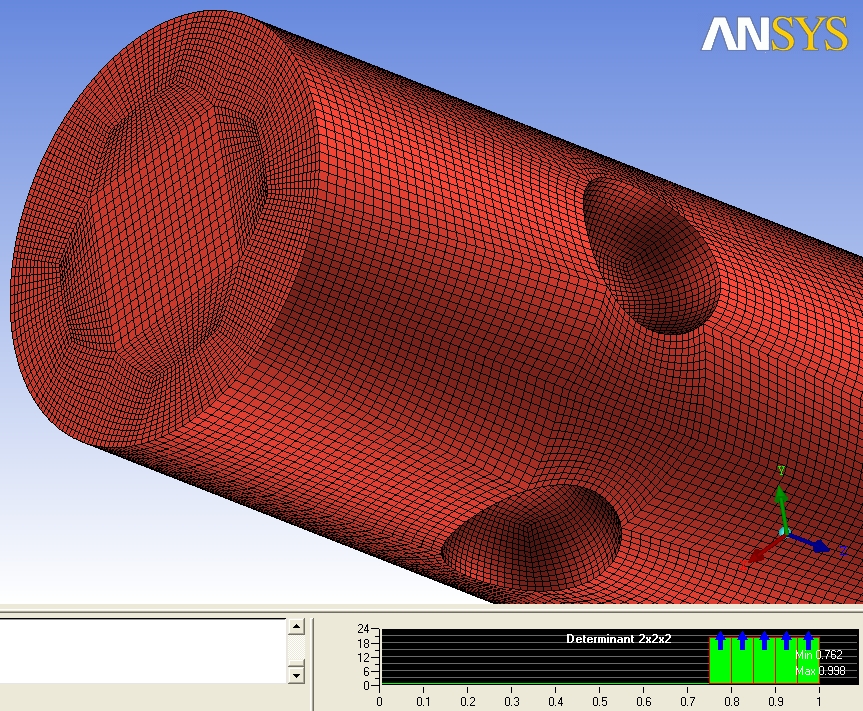

发表于 2012-9-18 17:04:01 | 显示全部楼层
这样如何?

 楼主| 发表于 2012-9-20 10:03:44 | 显示全部楼层
回复 9# 浪子轻狂 的帖子
是了。gambit可以按照你用ICEM画的网格那样分区了。昨天看你的图看不全,没看出来。我先做做看看

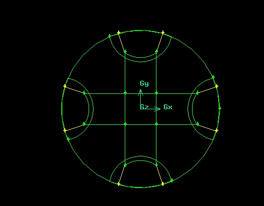

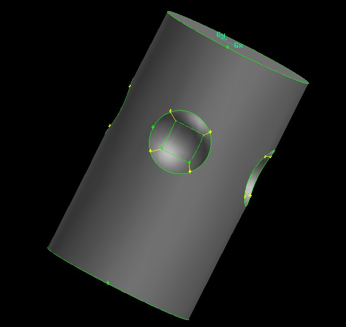

 楼主| 发表于 2012-9-15 14:08:47 | 显示全部楼层
我分区分了一半感觉不好弄,分区如下:
 楼主| 发表于 2012-9-15 14:10:47 | 显示全部楼层
不好弄啊。求高手
发表于 2012-9-16 21:22:00 | 显示全部楼层
这是个旋转对称的图,你可以选择模拟四分之一,这样就好画多了

回复 5# 浪子轻狂 的帖子
浪子大哥真的很热心,画的网格也确实好。用ICEM画这样的网格不麻烦吧!用gambit画是不是较麻烦?还是我的思路不对,分区分到凹坑那里就不能对应。

发表于 2012-9-19 15:05:45 | 显示全部楼层
gambit画起来稍微慢一点,但也不难的。
