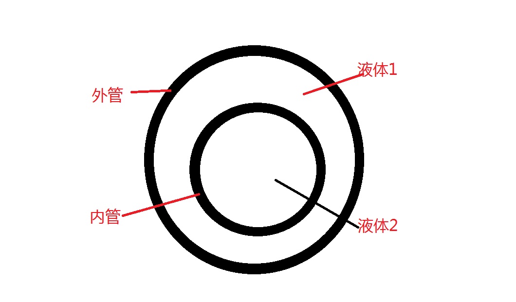

我这有个模型。外管套着内管,外管内壁和内管外壁之间有流动的液体1,内管内壁里有流动的液体2。两液体属性不同,但是不接触,只是通过内管壁换热。两管材料一样。
设置好后发现只能出现一种液体,将液体域1设置后,液体域2自动变成和1相同的液体了。
不知道怎么设置同时存在两种液体。

不知道楼主解决问题了没有,我现在也遇到相同的问题,如果楼主解决了,还望不吝赐教,非常感谢。qq:490547593

两个流体域都添加设置两种液体,然后在各自入口设置体积分数1和0
