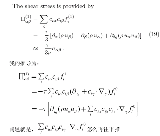

 楼主| 发表于 2012-9-12 18:29:19 | 显示全部楼层
有人推荐了一篇文献,解决了我不少感觉模糊的问题,但在粘性项的推导还是推不下去。这篇文献是Timm Krüger, Fathollah Varnik, Dierk Raabe. Shear stress in lattice Boltzmann simulations. google学术可下到。
我把我推导困惑的地方贴成附件,请大伙帮忙看看,非常感谢。公式(19)是那篇文献里的公式

发表于 2012-9-12 21:27:25 | 显示全部楼层
回复 3# airsupply 的帖子
The term is ZERO because of symmetry of the velocity set {c_i} -- any odd-order tensor like that is zero.

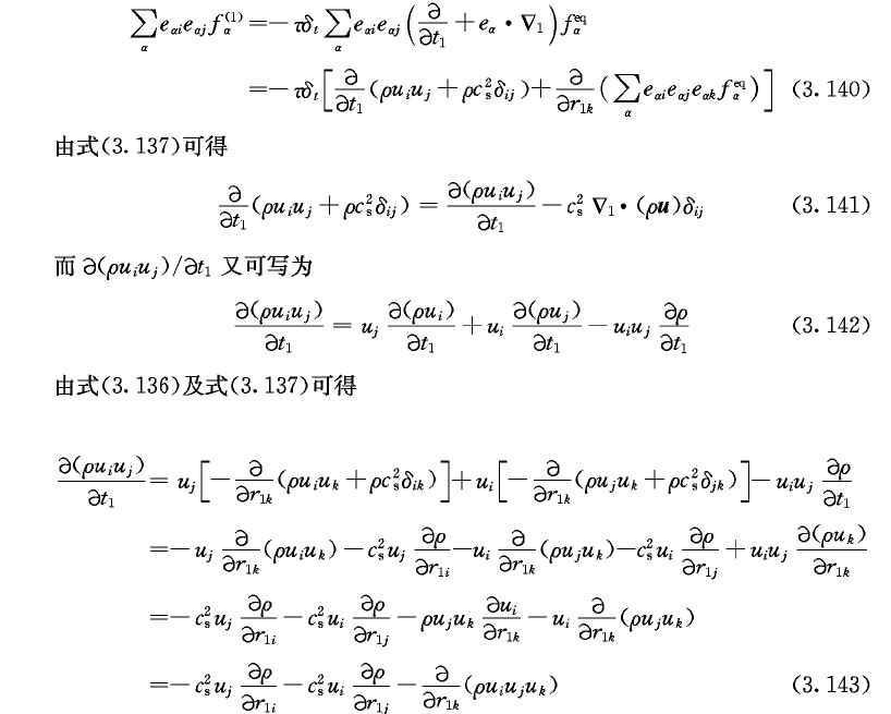

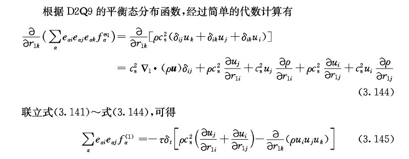

发表于 2012-9-12 22:49:32 | 显示全部楼层
何老师 书 格子BOLTZMANN方法的理论及应用的54页有对应的
[ 本帖最后由 wdlxmzd 于 2012-9-12 14:52 编辑 ]
 楼主| 发表于 2012-9-13 16:34:26 | 显示全部楼层
这个帮助很大,只是公式3.144,我推导前面的系数是6c^2=18Cs^2,不是它的Cs^2,不知哪里搞错了……
另外何老师的书有电子版吗,非常感谢!
