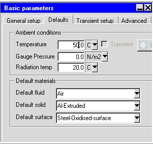

各位大神:
Icepak瞬态仿真的问题,问题如题,我将环境温度设为50度,
不知道在哪里设置物体的初始温度!
或者还有什么方法解决这个问题?谢谢!

发表于 2012-9-1 14:50:43
在 problem setup 中的 basic parameter

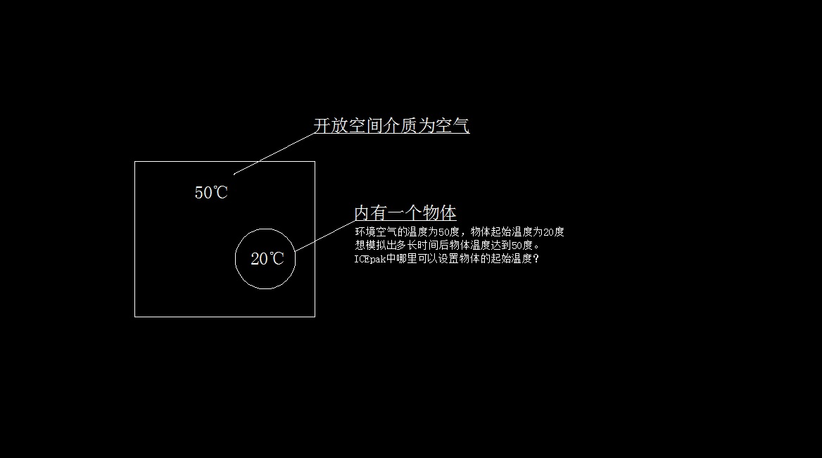

发表于 2012-9-4 17:55:44
感谢楼上的回复。
这个选项我也琢磨过,如果把环境温度设为50度,那处在环境中的物体也是50度了,怎么设置物体的初始温度比如20度,然后看它在一个50度的环境空间里通过自然对流达到稳态平衡的情况,当然稳定下来的温度应该时50度,我想了解的是瞬态的过程。
谢谢!

发表于 2012-10-26 14:29:00
瞬态 物体的初始温度设置
solve------patch temperatures
