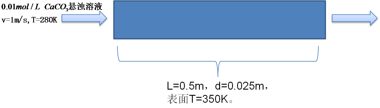

各位大亨,如图所示,一定浓度的悬浊液由于壁面的加热作用,析出成为沉淀附在壁面,一段时间后达到平衡状态沉淀不再增多。请问如此问题应该用什么模型,进出口是用什么边界条件?是否需要UDF?如果只要考虑平衡状态的结垢情况,能否只算稳态模型?本人fluent小虫,泣血拜谢。

此问题可以用DPM,+fluent自身的沉积模型,无需udf很简单
