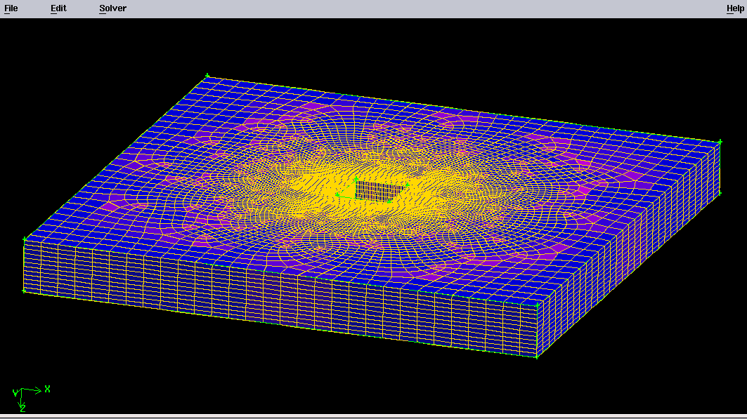

我练习cooper划分网格,源面选用pave划分时总出现warn:the desired meshing scheme of submap could not be maintained by the cooper tool for face face.6 when meshing volume volume.1。
我建了一个很简单的模型,1*1*0.1的流体域里面放置一个0.1*0.1*0.1的小立方体(流体域和小立方体高度z上相同,都是0.1),布尔运算后,底面选用pave划分,四周用map,然后体用cooper划分,但是总是出现上面的警告,不知道为什么?此问题困扰我很久,期待哪位来解决,跪谢

搞定了,先对上面的面生成pave网格,然后对侧面的一条边规定网格的节点的数量,然后就可以cooper成体了 效果如图!这样可以把!
发表于 2012-8-26 15:12:56 | 显示全部楼层
效果如图!这样可以把!

不好意思,找不好的图床,模型你就先建一个x=1;y=1;z=0.1的方体,方位是center。再建一个x=0.1;y=0.1;z=0.1的小立方体。然后布尔运算用大方体减去小立方。这就是模型。我想把底面弄成pave,然后体用cooper。但是总出warn,兄台帮下忙,跪谢

发表于 2012-8-27 20:20:54 | 显示全部楼层
画了一下,要先对侧面生成map网格才可以!

发表于 2012-8-27 20:21:50 | 显示全部楼层
还有要进行一个分区,稍微分一下,不难的,附件上传了,自己看
